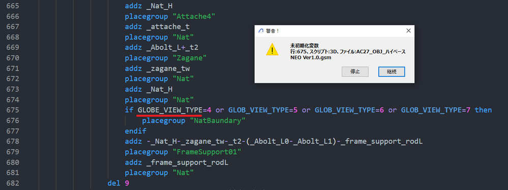

バージョン27からGDLの入力が使いやすくなりましたが、グローバル変数を手入力( 白色表示 )すると、未初期化変数エラーになります。
対処方法:オートコンプリートから入力するか、レファレンスガイドからコピペすると青色の表示となりエラーは解消されます。
