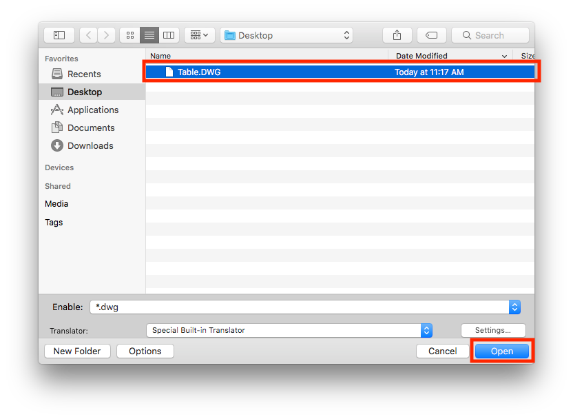

1. ファイル > ライブラリとオブジェクト > DXF/DWGからブロックをインポートに移動します。
2. DWGファイルを選択開くをクリックします。

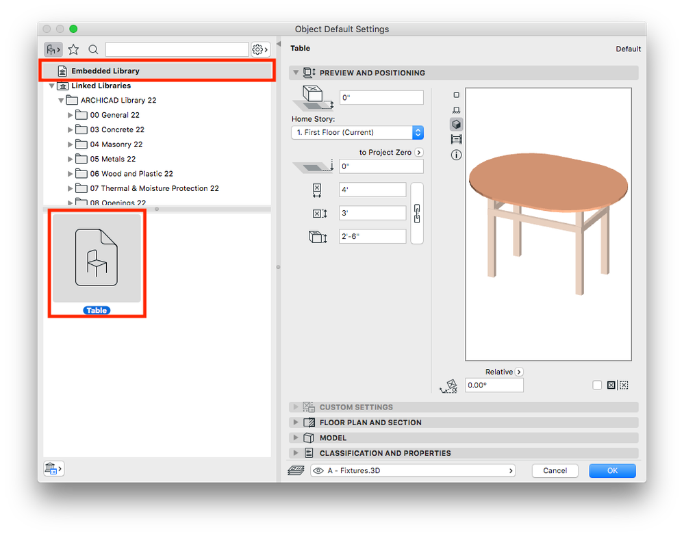

3. 埋め込みライブラリ内にオブジェクトが新しく作成されます。

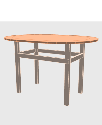

4. オブジェクトを配置し外観を確認します。
