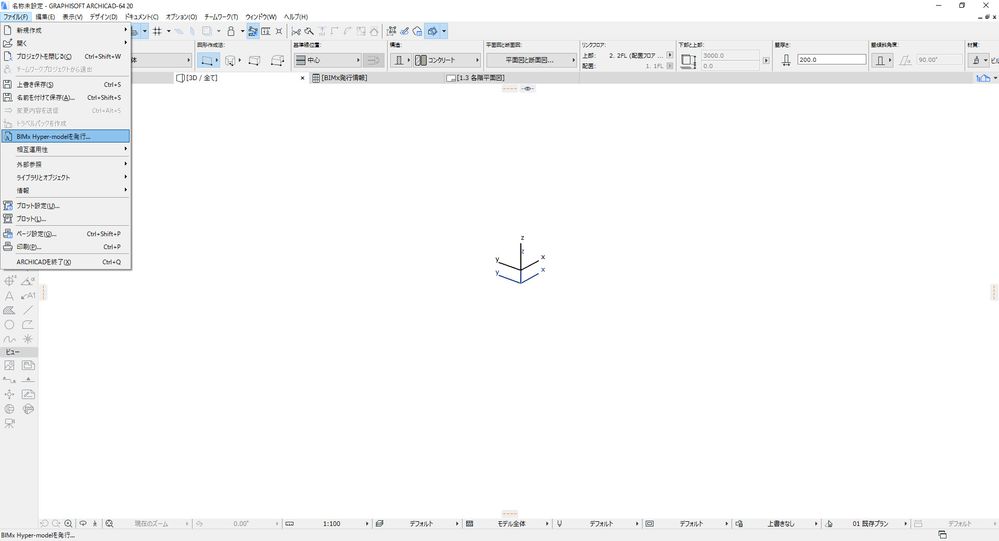

ファイルからBIMx Hyper-modelを発行を選択。2016-12-26-13-05-22

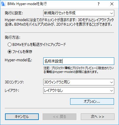

発行設定からオプションを選択。

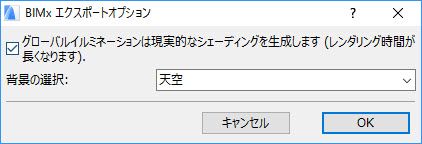

BIMxエクスポートオプションのグローバルイルミネーションにチェックを入れる。
背景の選択は起動時のデフォルトの設定です。
2016-12-26-13-08-51
上記チェックを入れBIMx Hyper-modelを発行すると書き出しの際にレンダリングをARCHICAD上で行えます。
