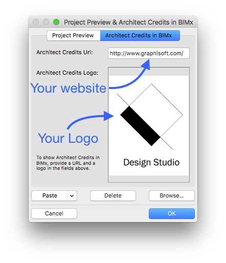

Archicadを開きます
[ファイル]>[情報]>[プロジェクトプレビューおよびBIMxの設計者クレジット]に移動し、設計者クレジットを設定します。
設計者クレジットのURL
に完全修飾名が付いていることを確認してください。「http://」または「https://」で始まる必要があります(例:
https://graphisoft.com/
)- これがないと、URLはBIMxアプリケーション内で有効になりません。
注:
アルファチャネルの背景を持つPNG画像を使用して、ロゴの一部を透明にすることができます

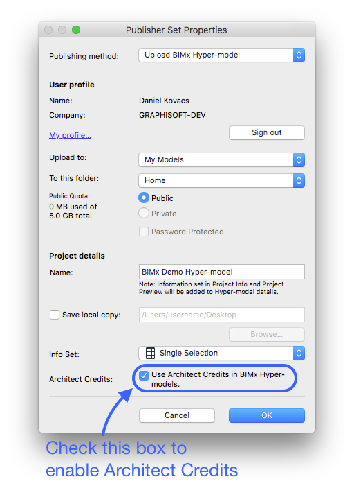

ウィンドウの下部にある[BIMx発行セットのプロパティ]を開き、[
BIMxハイパーモデルで設計者クレジットを使用する
]チェックボックスをオンに します。
設計者クレジット
を設定したことがない場合は、このオプションを使用すると、
BIMxウィンドウの新しいプロジェクトプレビューと設計者クレジット
も示されます。ここから、
また
会社のURLとロゴを追加することもできます(以下を参照)。
通常どおりにBIMxハイパーモデルを発行します。発行中に、設計者クレジットがモデルに埋め込まれます。

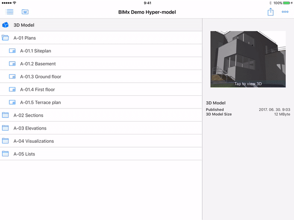

モバイル端末でBIMxハイパーモデルを開きます
3Dモデルを開きます

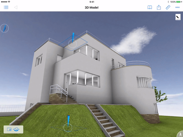

3Dの読み込み中に設計者クレジットが表示されます
3Dビューの右上隅にある会社のロゴを押してクレジットにアクセスすることもできます。この場合、WebサイトへのURLも表示されます。タップするとデフォルトのブラウザで開きます。
