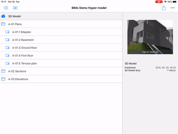

  • ファイルアプリに保存
IOSのファイルアプリを使用して、BIMx Hyper-model(*.bimx)を他のアプリケーションに保存できます。ファイルは、ほとんどのアプリケーションでアクセス可能なファイルブラウザアプリケーションであり、それをサポートするアプリケーションはアプリ内に独自のフォルダを持っています。プロジェクトをいずれかのフォルダに保存したら、他のアプリケーションで開くか、ファイルアプリからもう一度共有することができます。
  1. 共有したいBIMxファイルを開きます
  2. [共有]を押します
  3. 「ファイルに保存」を選択します
  4. 保存するフォルダまたはアプリケーションを参照します
  5. 保存したアプリを使用するか、ファイルアプリで選択し、共有ボタンを使用してファイルを任意のアプリケーションまたはサービスに送信します。

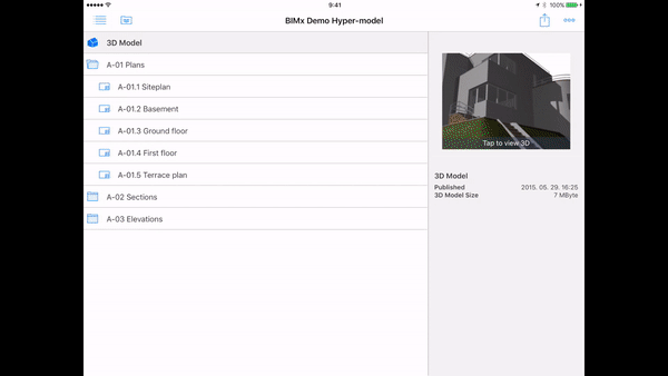

  • AirDrop
IOSのAirDropを使用すると、iOS/macOSデバイス(*.bimx)間でBIMxファイル全体を共有するオプションが提供されます。この機能を有効にするだけで、BIMxファイルを同僚やパートナーとすばやく共有できます。
  2. [共有]を押します
  3. Hyper-modelを送信する範囲内のデバイスを選択します
  4. アプリケーションが転送を開始するのを待ちます(プロンプトが表示されたら、受取人に転送を受け入れるように依頼します)
  5. 送信者のデバイスでの完了は、デバイス名の下にマークされます(1つのモデルを同時に複数のデバイスに送信できます)
  6. 受信者のデバイスで完了すると、macOSのAirDropポップアップと、iOSでファイルを開く方法を尋ねるポップアップが表示されます
  • Googleドライブ
Googleドライブアカウントを使用してBIMx Hyper-model (*.bimx)を共有します。共有されたら、ダウンロードリンクをパートナーに送信するか、ファイルへのアクセスを許可するだけで、BIMxモバイルアプリから直接アクセスできます。
  2. [共有]を押します
  3. Googleドライブを選択します
  4. モデルをアップロードするアカウント/フォルダを選択します
  5. [アップロード]を押します
  6. 完了すると、BIMxファイルはGoogleドライブの選択されたフォルダの下に表示されます

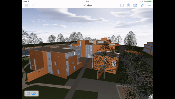

Facebook 360
Facebook拡張機能を使用してプロジェクトの360°ビューを共有します。3Dモデルから[共有- Facebook]を押すと、通常のFacebook投稿ポップアップウィンドウが表示され、オーディエンス、投稿のテキストコンテンツを選択して[投稿]を押します。画像が公開されると、プロフィールにインタラクティブな360°画像として表示されます(ページに直接公開することはできません)。友人やビジネスパートナーは、BIMxで表示されるように、選択したビューを確認できます。
  • 共有したいリストを選択します
  • BIMxで[共有]ボタンを押します
  • Facebookの投稿ウィンドウが開き、選択した360°の平坦化されたビューが表示されます。このビューが共有しようとしているビューと一致していることを確認してください
  • [投稿]を押すとインタラクティブビューが生成されます
  • 公開されると、建物の上、後ろ、隣など、あらゆる角度から建物を見ることができます。スマートフォン(内蔵ジャイロスコープ)を動かすか、指をドラッグして建物の周りを見渡しましょう
  • デスクトップコンピュータから360°インタラクティブ画像を無効にする方法(静的な360°画像として表示されます)
詳細とよくある質問については、Facebook 360画像の公式ページをご覧ください。
注: 最後の360°パノラマ画像は、常に平面化された高画質JPG (BIMxPanorama.jpg)としてBIMxフォルダに保存されます
