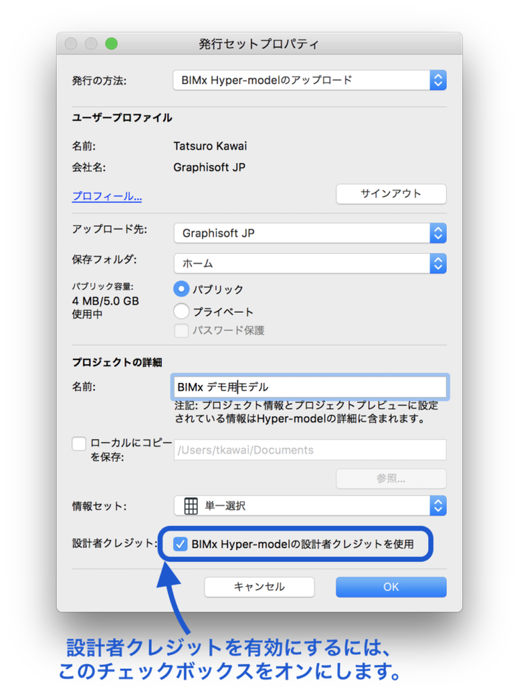

ARCHICAD
ARCHICADを開きます。
[ファイル]→[情報]→[プロジェクトプレビューおよび、BIMxの設計者クレジット]に移動し、設計者クレジットを設定します。
設計者クレジットのURL
には"http://" または "https://" を含めて入力してください。(例、
http://graphisoft.com
) - 間違った形式のアドレスの場合、BIMxアプリで正しく起動しません。
ヘルプ: アルファチャンネルの背景を持つPNG画像を使用して、ロゴの一部を透明にすることができます
ウィンドウの下部にあるBIMx発行セットのプロパティを開き、[BIMx Hyper-modelの設計者クレジットを使用]のチェックボックスをオンにします。
設計者クレジットを前もって設定していない場合は、このオプションを選択するとBIMxの新しい[プロジェクトプレビューおよび、BIMxの設計者クレジット]が表示されます。ここから会社のURLとロゴを追加することもできます(下記参照)。
通常通りBIMx Hyper-Modelを発行すると設計者クレジットがモデルに 埋め込まれます。

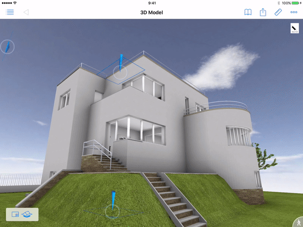

BIMx

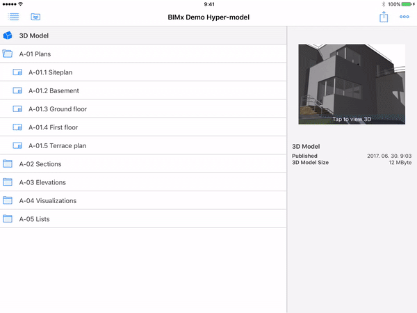

モバイルデバイスでBIMx Hyper-modelを開きます。
3Dモデルを開きます。
モデルのロード中に設計者クレジットが表示されます。
3Dビューの右上隅にある会社のロゴを押すことでクレジットにアクセスすることもできます。 この場合、ウェブサイトへのアドレスも表示され、タップすると、デフォルトのブラウザで開きます。
