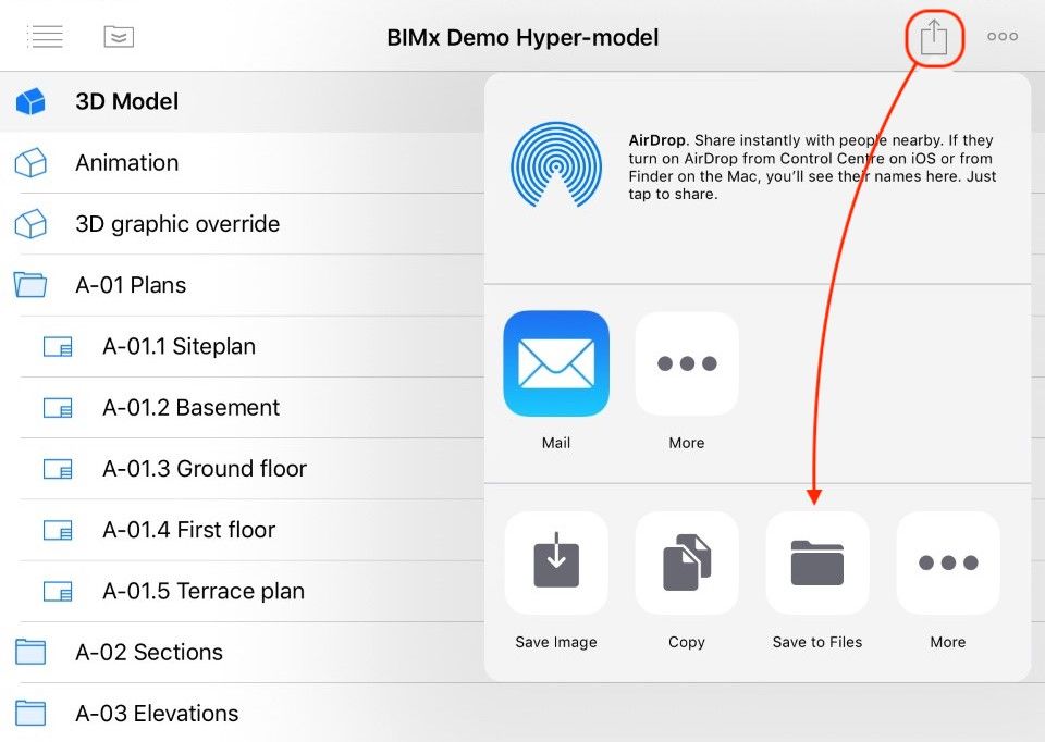

1. モデルを携帯デバイス上でローカル共有する
- 以前のBIMxを開き、Hyper-modelを読み込みます。
- 右上にある共有ボタンをタップします。
- デバイスのストレージ上の「ファイル」に保存します(以下の画像参照)。
- 新しいBIMxアプリケーションを起動します。
- 左上にある「+」サインをタップします。
- Hyper-modelをブラウズし、インポートします。
- すべてのHyper-modelの移行が終わったら、以前のBIMxアプリケーションは削除可能です。
Info_18x18.png注: Hyper-modelはBIMx Proではフォルダ構造になっていますが、BIMxとBIMx Labでは.bimxファイルとして圧縮されています。

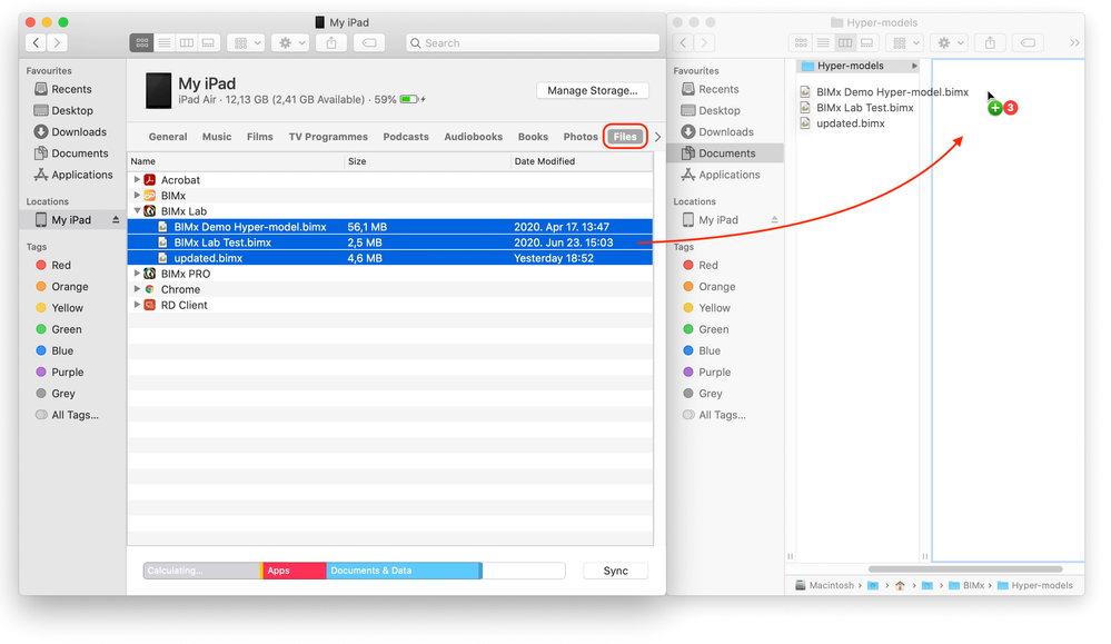

2. macOS Catalina上のFinderを使用する
- 携帯デバイスをケーブルでコンピュータに接続します。
- デバイスを選択し、そのストレージを開きます。
- ファイルをクリックします。
- 以前のBIMxアプリケーションフォルダのすべてのコンテンツを選択します。
- コンピューター上の希望する場所へドラッグ&ドロップします(以下の画像参照)。
- すべてのファイルがコンピュータにコピーされたら、以前のBIMxアプケーションをデバイスから削除できます。
- コンピュータからデバイス上の新しいBIMxアプリケーションにすべてのHyper-modelをドラッグ&ドロップします。

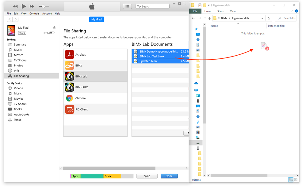

3. iTunesを経由してHyper-modelを移行する
- コンピュータ上のiTunesを起動します。
- iTunesの左カラムにあるデバイスアイコンをクリックします。
- メニューから[ファイル共有]を選択します。
- 以前のBIMxアプリケーションのドキュメントのコンテンツをすべて選択します。
- ファイルエクスプローラまたはFinderで、Hyper-modelをドラッグし、希望する場所にドロップします(以下の画像参照)。
- すべてのファイルがコンピュータにコピーされたら、以前のBIMxアプリケーションはデバイスから削除可能です。
-デバイス上の新しいBIMxアプリケーションの「ドキュメント」上に、コンピュータからすべてのHyper-modelをドラッグ&ドロップします。
