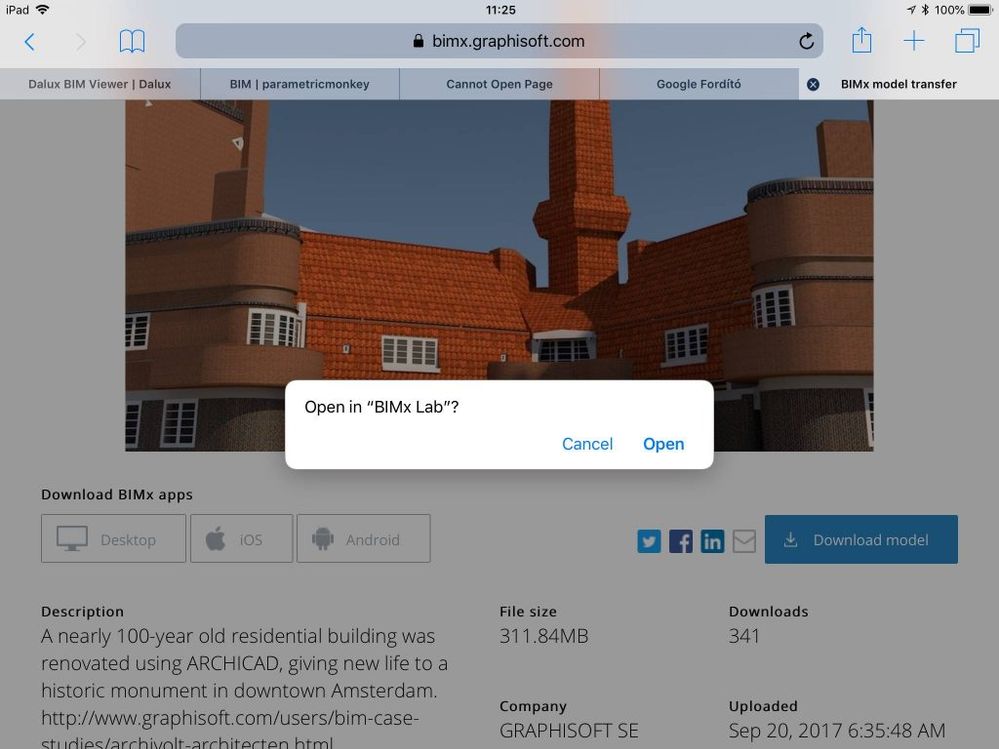

  • 左上の'+'ボタンをクリックして、'BIMx Model Transfer'を選択します。BIMx model Transferサイトが表示され、ハイパーモデルを参照してダウンロードできます。
image002 注意: BIMxまたはBIMx Proもインストールしている場合、このオプションは機能しない可能性があります。
