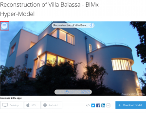

ハイパーモデルのプレビュー画像の中央の再生シンボルを押すと有効にできます。
コンテンツにアクセス

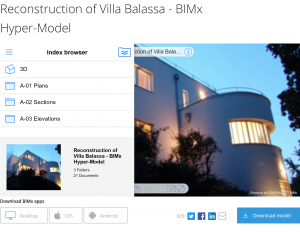

ハイパーモデルのコンテンツは、左上の
"インデックスを開く"をクリックすると表示されます。ハイパーモデルのインデックスのユーザーインターフェースはBIMxモバイルアプリ同様です。
インデックスからどの3Dモデルもしくは2Dレイアウトでも選択でき、
"ビューをクリック"すると、それらの表示できます。
インデックスから項目を1つ開くと、様々な表示オプションを選択できます:

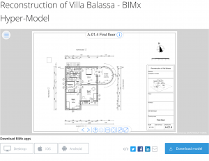

下部のボタンを使用します:
"次へ"と"前へ": これらのボタンを使用委s手2Dレイアウトを移動します。ハイパーモデルのインデックスのフォルダ内の最後の項目から次のフォルダを参照せずにそのフォルダの最初の項目にジャンプできます。
"ヘルプ": ヘルプを開くには、3D、2Dに表示される
"?"のシンボルを押します。 閉じる場合は、右上の
"X"を押します。また、詳細なガイドは
こちらからアクセスできます。
"設定": "設定"ボタン(歯車アイコン)は 3Dナビゲーションのせってです。
"実際のサイズ": 100%にズームされて表示されます。
"画面に合わせる": レイアウトや3Dモデルの内容全体が画面全体に表示されます。
"新しいウィンドウでハイパーモデルを起動":ブラウザの新しいウィンドウで開きます。
"フルスクリーンに切り替える":ハイパーモデルをフルスクリーンで表示します。Escキーを押して終了します。

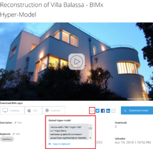

ハイパーモデルを埋め込む
ARCHICADの保守契約(SSA)をお持ちの方は、特別なHTMLコードスニペットを「埋め込みハイパーモデル」ウィンドウからコピーして、ご自身のウェブサイトにコードを埋め込められます。
