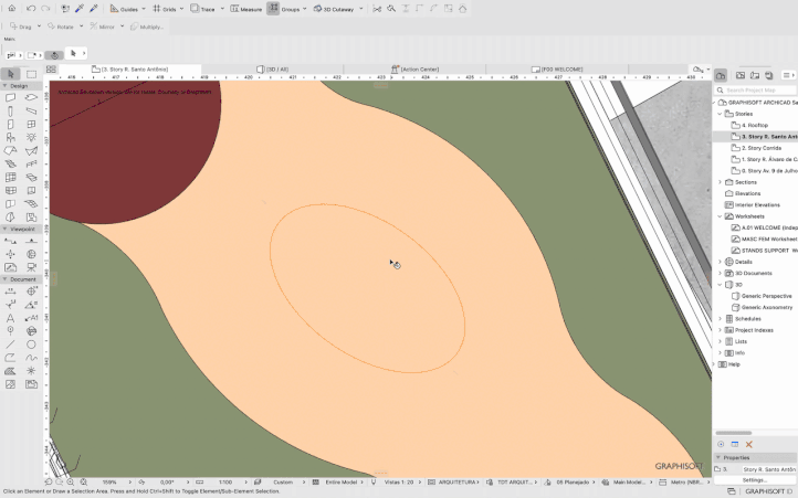

手順 1:下書き用ジオメトリで壁の輪郭を作成する
平面図ビューで円ツールを有効にし、情報ボックスで「楕円」の作図方法を選択して、楕円を描きます。
長軸に沿って中心を通る直線を描き、不要な半分をトリムします。
半楕円を、必要な壁厚分オフセットします。
内側と外側の曲線の端部をつなぎ、マジックワンド用の、きれいに閉じたポリゴンになるよう線を整理します。
Tips: この下書きジオメトリは「ガイド」用レイヤーに配置しておくと、後から非表示・ロックができ、実際の壁操作に影響しません。
手順 2:マジックワンドでポリゴン壁を作成し、曲線に沿って自由に開口部を配置できるようにします。
壁ツールを有効にし、情報ボックスでポリゴン壁を選択します。​
マジックワンド(スペースキー+クリック)で閉じたポリゴンをクリックし、楕円形に沿った 1 本の連続したポリゴン壁を生成します。​
曲線壁の必要な位置にドアや窓を配置して、楕円に沿った開口部を定義します。
Tips: マジックワンドを使う前に、壁の高さ・構造・基準線位置を設定しておくと、後から複数の壁を修正する手間を省けます。

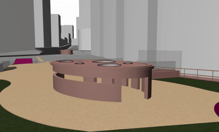

結果
このワークフローを使うことで、連続した楕円形の壁を作成でき、曲線に沿ってどこにでも自由に開口部を配置できます。​
