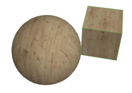

1.PROJECT2を(なるべく)使わない
PROJECT2コマンドは3Dスクリプトの形状をそのまま2D表示出来るので便利ですが、3Dを2Dに投影している関係上、2D表示時の動作はかなり重くなってしまいます。
そのため、平面表現は、出来る限り2Dスクリプトで別途記述することをオススメします。
PROJECT2で投影しつつ、重なるように2Dスクリプトを記述していき、最後にPROJECT2をコメントアウトする書き方が良いと思います。
また、複雑な部分一部分だけをPROJECT2で表示して、他の部分を2Dスクリプトで記述することも可能です。
<2Dスクリプト>
PROJECT2 3,270,3
<3Dスクリプト>
IF GLOB_VIEW_TYPE # 2 THEN !平面図表示を除く
SPHERE 1
ENDIF
ADDX 1
BRICK 1,1,1
<平面図>
<3D>
このようにすると、2Dスクリプトには立方体(正方形)だけが表示され、球が表示されないので、別途CIRCLE2などで円を2Dスクリプトに記述します。

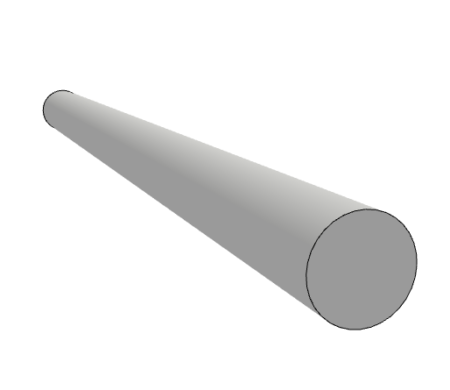

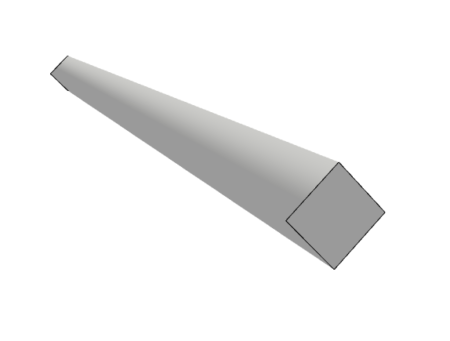

2.RESOLで角数を減らす
球や円柱など曲線が多いオブジェクトではRESOLコマンドで角数を減らすと劇的に軽くなります。
円柱の側面からの見た目は角数を減らしても変わりませんが、小口が角数に応じた形状になってしまいます。
<RESOL = 4>
<RESOL = 32>

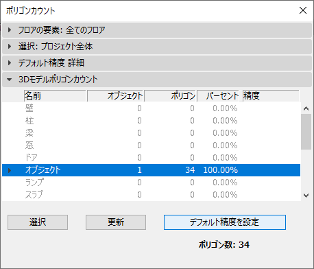

4.作り込みすぎない
身も蓋もないですが、細かい作りこみをせずにポリゴン数を減らせば動作が軽くなります。
[ウィンドウ] > [パレット] > [ポリゴンパレット]でポリゴン数を表示して、重くなりすぎないようにします。
こだわりたい気持ちをぐっと抑えて、検討に必要な最低限のLOD(Level of Detail)で作ることを心掛けましょう。
