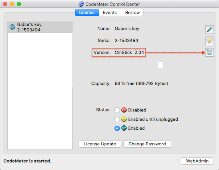

ファームウェアのバージョンを確認しアップグレードします:
  • [アプリケーション]>[CodeMeter]からCodeMeterコントロールセンターを開く
  • キーをクリック
  • バージョンを確認し、2.02より低い場合は隣のアイコンをクリックしてファームウェアをアップデート

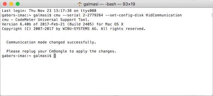

HIDとして構成する
    • ターミナルを開きます
    • 下記のコマンドを入力しEnterを押します: cmu ‑‑serial x-xxxxxxx ‑‑set-config-disk HidCommunication
x-xxxxxxx はCodeMeterコントロールセンターに表示されるお使いのハードウェアキーのシリル番号を入力ください。
例:
hid_config
ターミナル上でプロンプトが表示されたら、CodeMeterキーを取り外して再接続し、プロセスを終了します。
