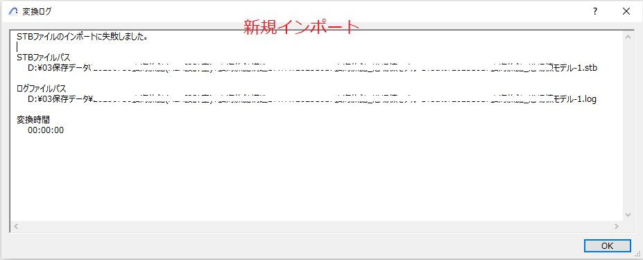

Ver27でSTBコンバーターからSTBを開くことができません。 アドオンの実行(結合) ファイル>相互運用>結合からSTBファイルを開いてもウンともスンともならない!!
ちなみに「新規インポート」でも失敗します...

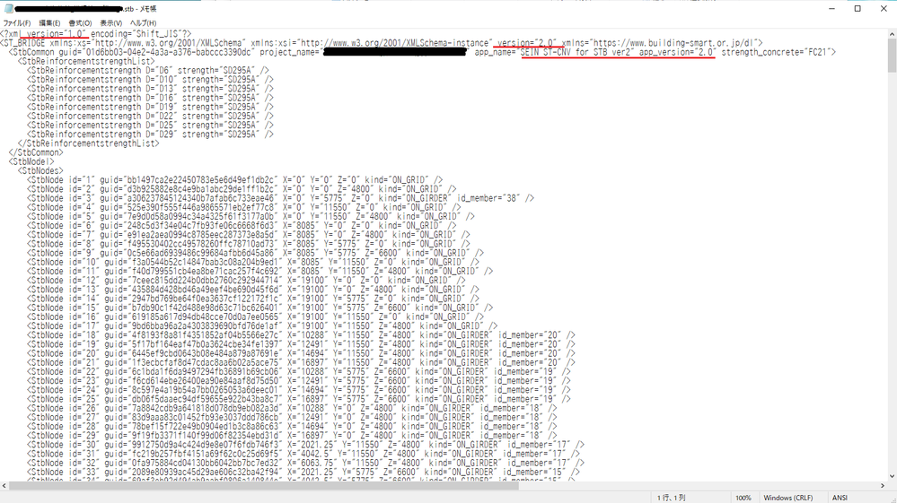

stbのバージョンはわかりますか?
メモ帳で開くとどんなアプリケーションからどんなバージョンで出力されたstbかが、わかります。

ありがとうございます。
STBのバージョンは2.0です。(厳密にアプリで確認すると2.0.2.1です)
ちなみにバージョン1.0(1.1.1.26)もありますので試してみましたが、ダメでした。
リファレンスガイドの対応しているSTBは1.4および2.0.1とありましたのでテキストファイルの該当していそうな部分を書き換えてみましたが、それでも反応なしでした。
