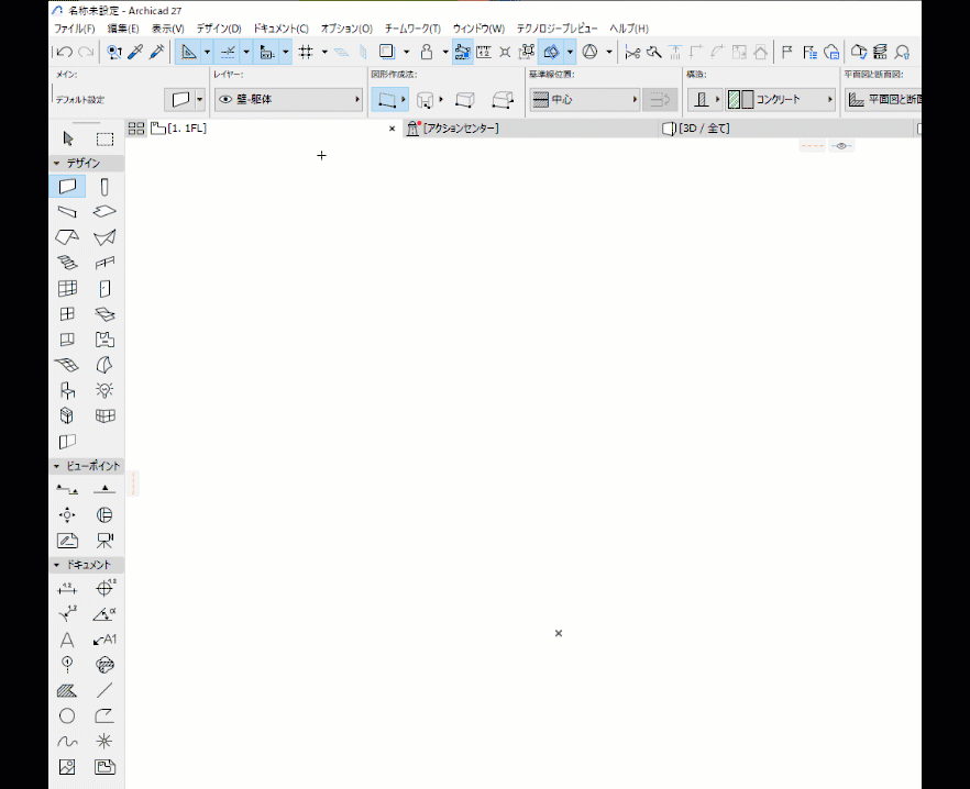

ツール関係なく、スポイトツールで、レイヤ情報を適用させたい
E_M
スポイトツールを使ってレイヤーの情報だけを抽出したいです
文字や線等のドキュメントツールを使う際
ツールを切り替えるたびにレイヤーも変えなければいけないことに
若干のわずらわしさを感じます。

ツールごとに自動的に切り替わる設定と、指定したレイヤにツールの切り替え関係なく入力する設定があります。
ドキュメント/レイヤー/レイヤー補助/入力レイヤー設定
個別レイヤー:ツールごとのデフォルトに切り替わる
同一レイヤー:ツールを切り替えても指定しているレイヤーで入力できる
