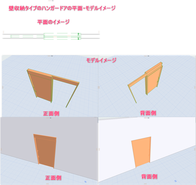

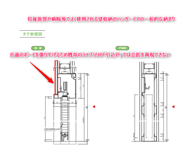

標準のARCHICADライブラリーでは、壁引込への対応として、「引込み戸」が用意されていますが、施設等で主に使用するハンガードアの引き込みドアの場合、両面で画像のように意匠が異なります。
福祉施設・学校や病院等でこのような扉をよく使うケースが多いため是非追加をお願いしたいです。
当社の場合は、もともとある「引込み戸」の上枠を200mmとかにして対応していたりしますが、同じ悩みの方もいるのではないかと思っています。
