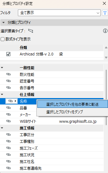

分類とプロパティパレットのプロパティ転送を平面図以外でも使用できるようにしてほしい
MY1378
Archicad25の頃は分類とプロパティパレットから「選択したプロパティを他の要素に転送」が使用できていましたが、
Archicad27では使用できなくなっていました。
個別のプロパティのみを転送したい時や他ツールにプロパティを転送したい場合に重宝していました。
Archicad29をインストールして確かめたところ、此方の機能が復活していて大変嬉しいのですが、
平面図だけでなく3Dウィンドウや立面図、断面図でも使用できるようになればありがたいです。
