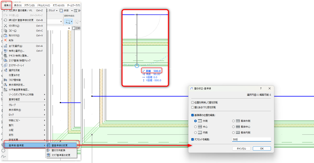

「編集→基準線/基準面→壁基準線の変更」で、壁基準線(壁芯)からの距離指定はできないんですが、外/内側からの距離指定はできます。
壁芯からの距離をご希望でしょうか?

オフセットの編集についてですが、壁芯だけでなく、壁の中心からの距離も数値入力で制御できると大変助かります。

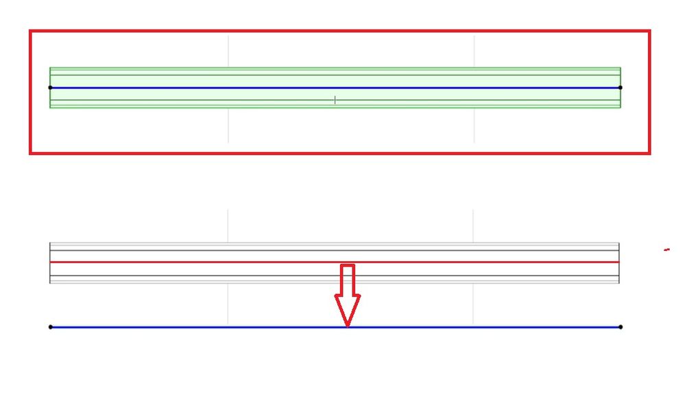

私のイメージとしては、壁の設定画面を開かずに、平面ビューの状態で基準線を選択し、スラブの辺のオフセットのように基準線を自由に移動させるような操作ができると理想的です。

後追いBIM作成時に壁ツールで使用する断面形状や複合構造を外面基準でサッと作成した後に基準線を2D参照の壁基準線に簡単に合わせたいです。
