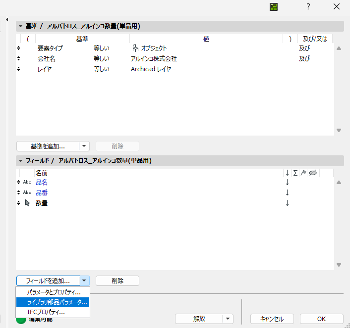

一覧表では、ライブラリ部品パラメーターからフィールドを追加できます。
一覧表

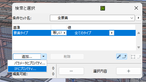

ですが、検索ではライブラリ部品パラメーターからのフィールド追加ができません。
検索と置き換え
施工BIMなどで単品部品で足場を組む機会が多く、
これが使えると非常に便利になります。
ぜひ、「検索と置き換え」でもライブラリ部品パラメーターからフィールドを追加できるようにしてほしい。
今現在だと、IFCのパラメーターから「ジャッキベース」「支柱」などで選択ができます。
ですが、支柱の長さごとに選択をすることはできません。
ライブラリ部品パラメーターからフィールド追加が出来れば、
「支柱」「1800」というように、長さのパラメーターも追加して選択する事ができます。
