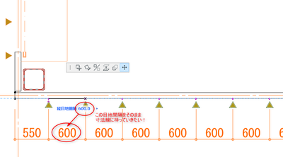

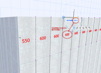

ALCの壁割付をしています。
目地オブジェクトで割付まではできるのですが、大量の割付した目地に寸法を入れていくのは
非常に時間がかかります。
せっかく「目地幅○○」という情報を設定しているのだから、
① 目地間隔の数字から2Dで寸法作成!
とか、
②目地間隔の数字を3Dでも表示!
とかできたらめccccっちゃくちゃ楽だし分かりやすいのになー!!!!!
と思います。
ぜひよろしくお願いいたします😆
