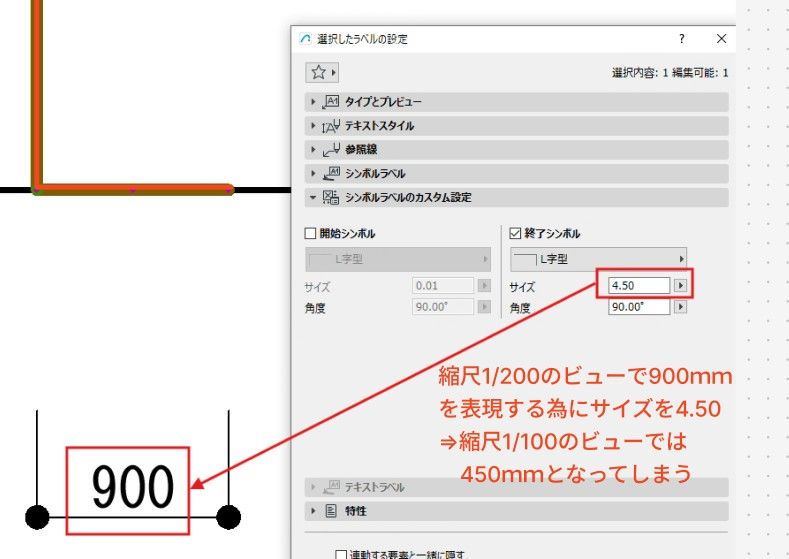

耐火等級グラフィカルラベルの仕様改善を要望します。
【現状】
防火区画の折返し(例900mm)を表現する為に、「開始シンボル」や「終了シンボル」を「L字型」や「T型」にし、ビュー縮尺に応じてサイズ値を設定します。
例えば、縮尺1/200ではサイズ「4.50」で900mmを表現しますが、同じラベルを縮尺1/100のビューで使用したいとき、折返し長さは450mmになってしまいます。
そのため、不足分を2D線などで追加加筆したり、異なるレイヤー・レイヤーセットを用意する必要があり、とても手間がかかります。
防火区画の表示は、異なる縮尺の複数ビューで同じ要素を使用することが多いため、縮尺ごとに表現が変わる現状は非効率です。
【要望】
開始シンボルおよび終了シンボルのサイズを、縮尺依存の値ではなく実寸で指定できるようにしてほしいです。
例えば「900」と入力すれば、縮尺1/200でも1/100でも、常に実寸900mm相当で表示される仕様を希望します。
この改善により、縮尺ごとの調整や2D加筆を減らせるだけでなく、防火区画表現の整合性向上、修正漏れ防止につながると考えます。
