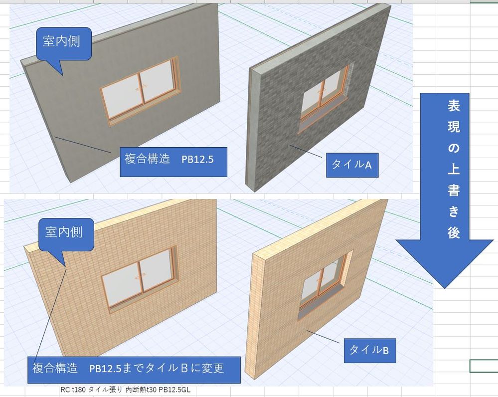

表現の上書きを使って 複合構造の外壁タイルを変更したい☆
F-MURAI
複合構造 壁: RC t180 タイル張り 内断熱t30 PB12.5GL
タイル張り部分をタイルA からタイルBに
表現の上書きを使って変更すると
(基準 材質 タイルA)
(上書きスタイル 材質 タイルB)
複合構造の壁全てが添付図のように
全てタイルBになります
タイル張り部分のみタイルBに変更できるように
グラフィーソフトさんで対応していただけないでしょうか
よろしくお願いいたします。
複合構造の壁でなく
タイルを10㎜厚の壁単体で作成すれば
表現の上書きを使って変更はできますが
RCサッシの為 抱きの部分のタイルも作成が必要になります
複合構造と表現の上書きを使って
簡単に外壁タイルのシュミレーションを
行いたいと思います
