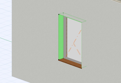

本ウィッシュは、「ワークフロー研究会 オブジェクトTFメンバー」で、ディスカッションし、まとめたものです。
課題点:枠なし納まりとするときに枠を0㎜に設定すると枠部分が透過される。
対策:枠の設定を0.1㎜など厚みを持たせて対応しているが、図面や建具表の寸法での修正が必要になる。
改善要望:枠の設定を0㎜、かつ4方枠すべての有無を選択できるようにしてもらいたい。

Murata Masaki
変更されたステータス: ウィッシュ実装済
この要望に関するご意見とフィードバックをいただき、ありがとうございます。
本WISHは実装され完了となりましたのでウィッシュ実装済みとします、
ご協力いただきありがとうございました。引き続き今後ともよろしくお願いします。
