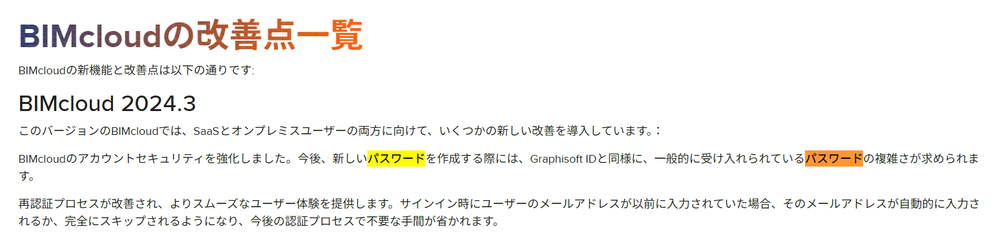

ご確認ありがとうございます。
更新のリリースノートをちゃんと読んで更新するようにします。
Archicad 27.3.0 – グラフィソフト
自動翻訳しても見つけられませんでしたが。

@asaumi さん
こちらはBIMcloudの方のアップデートに関することになります。
改善点の説明ページ
