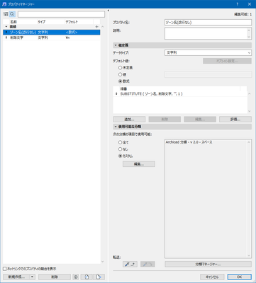

ゾーン名に改行のための「¥n」が入っており
一覧表では「¥n」を削除したゾーン名を引用したいと考えております。
バージョンは26を使用していますが
旧サイトにあった方法の「ゾーン名の¥nを取り除く方法」の
数式や、フィールドを変更しても削除できませんでした。
どのようにすると削除した状態で一覧表にゾーン名を表示させることができますか。

Archicad26でできました。
恐らくですが、使用可能な分類の設定が未設定(「なし」になっている)ではないですか?
作ったプロパティをゾーンで使えるようにするには使用可能な分類の「スペース」にチェックが入っているか確認してみてください。
また、ご自身で分類を設定されている場合はゾーンに割当たっている分類でチェックを入れてください。

削除文字をプロパティで規定せず、直接入力して数式を作成しようとしていため
改行削除ができてませんでした。
別途、削除文字を規定して設定したところ削除できました。
ありがとうございました。
