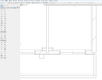

Archicad28で入力作業中に包絡処理が勝手に解除されてしまう事象があります。
(GRAPHISOFTとしてはArchicad27でも把握しているらしい)
こうなるとレイヤーの交差番号、表示オプションの包絡表示、オプションの自動包絡のどれの設定とも関係なく包絡処理ができなくなります。
対処法としては下記の"いずれか"で直ります。
  1. ビュー登録を行う
  2. ビュー一覧からどのビューでもよいので表示してから平面図に戻る
下記はGRAPHISOFTテクニカルサポートからのメール返信の内容です。
>技術に確認をさせていただいたところ、既知の不具合の可能性が高いということで本社の方に追加報告させていただきます。
>発生原因などは調査いたしておりますが、いまだ判明できておりません。
>修正時期も未定となっております。
