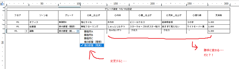

ここまでできると、、、、
グレードを選ぶと連動して各室の仕上が動くことになっています。
おぉ!
やりたいことができました!
これで、例えば各社の社内基準となる仕上グレードが決まっていてそれを入力すれば、そのグレードを選ぶだけで仕上表ができます。
全ての仕上がプルダウンで選ぶとしたら、このざっくり仕上表を作成するのにかかる時間は1/5になるはず、、!

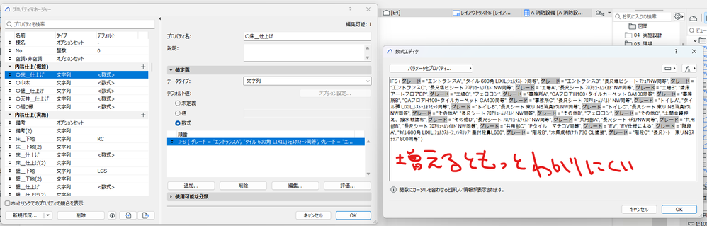

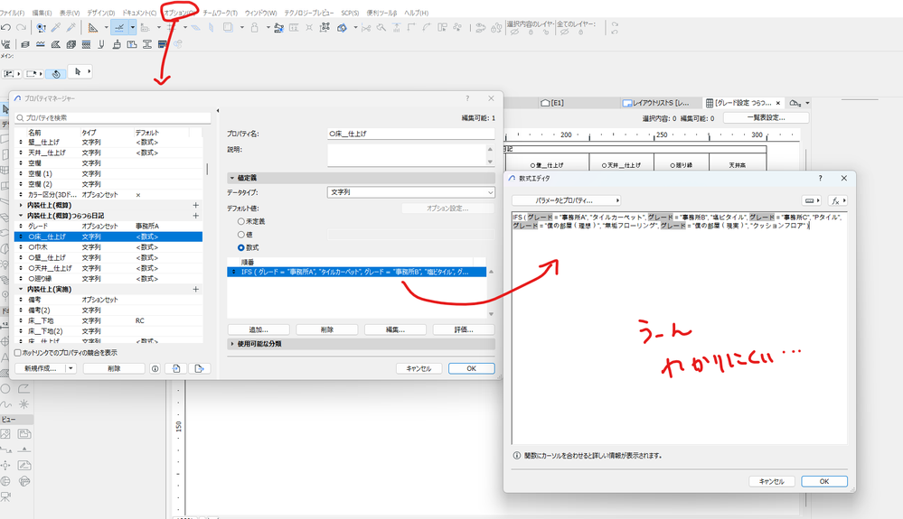

が、ここで再度数式エディタを見てみましょう。
う~ん、汚い。
例えばグレードが1つ増える、とか、グレードの仕上が変わる、とかあれば、数式を修正する必要がありますが、
この汚い文字列を見て修正するのは骨が折れそうです。

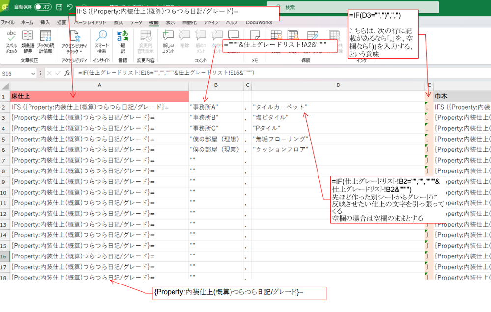

そこで、後で修正しやすいよう、excelでまとめ直してみようと思います。

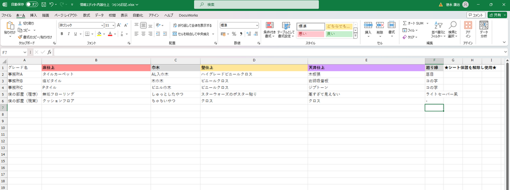

まず、
①各グレードとそれに対応した仕上をシート1にまとめます。
②それらの情報を読み取り、自動で数式に当てはめてくれる式をシート2に作ります。
③それらをコピーし数式エディタに貼り付ける
このような流れで考えたいと思います。
まずは①です。これはわかりやすいと思いますが、
excelのシートに先ほど作った仕上グレードと仕上のリストを打ち込んでいきましょう。
この①が屋台骨になります。最終この①さえ修正したら全ての数式が修正されるようにしたいです。

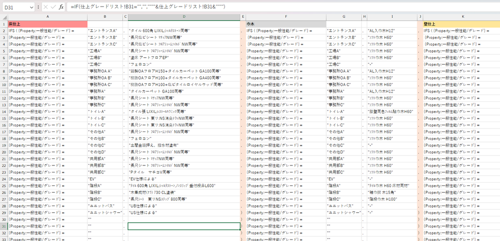

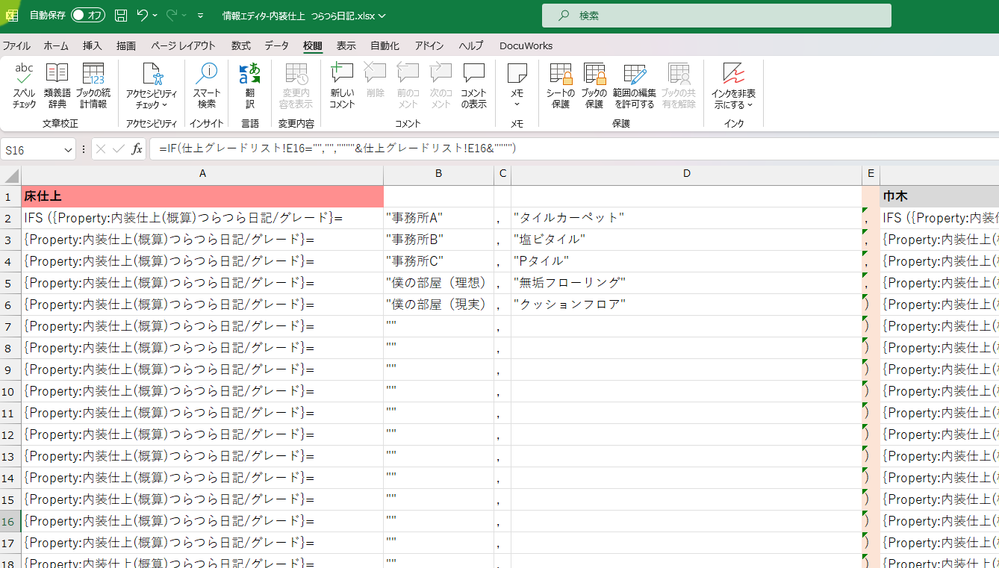

② ①の情報を引用して数式ができるようにします。
これはexcelの数式を使いますので、苦手な方は得意な仲間に聞いてみてください!
入力しているのはこんな感じです。
うーむややこしい・・・(ちなみに最後にテンプレexcelつけてます)
他のもこんな感じで入力(1つできるとコピペでいけるので見た目ほど大変じゃないですよ!)

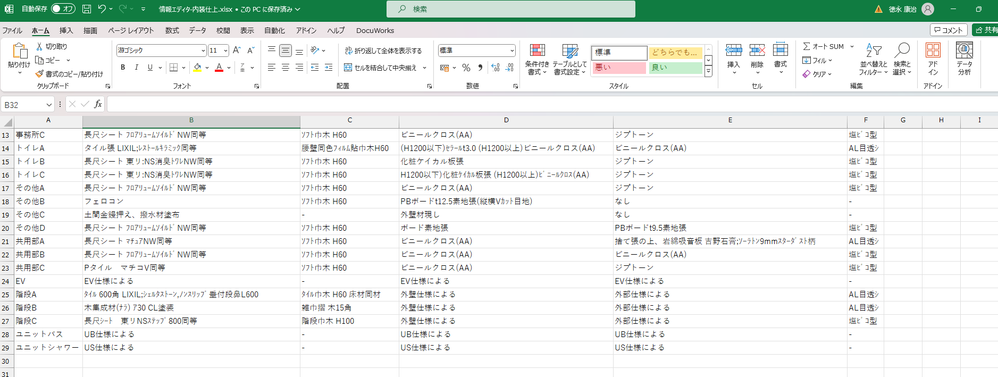

ちなみに当社ではこのexcelにexcel用の仕上表も作成されるようにしています。(とりあえず見積用でほしい、などに便利)
