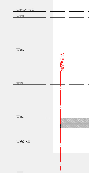

敷地マネージャーを用いて、境界線の作図を行ってみました!
やってみたものの断面図における境界線が短く表現されてしまいます。図面上部まで伸ばしたいのですが、線をストレッチすることもできません...
有効な解決方法についてご存知の方がいらっしゃいましたら、ご教示いただけますと幸いです。

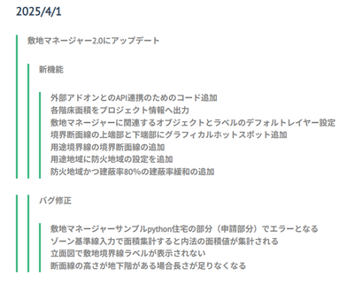

@uchi_ さん お使いの敷地マネージャは、Archicad27ですか? Archicad28および29では、フロア設定を変更しても追随してきます。
最初のバージョンでの不具合として認識されていて、2.0で修正されています。Archicad28以降の敷地マネージャ2.0でお試しいただけますか?

@Rumiko Shimo 様
ご回答いただきありがとうございます。
Archicad28以降の敷地マネージャ2.0で試してみます。
