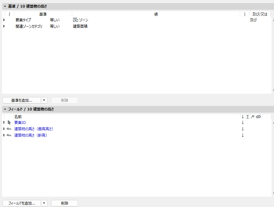

建物モデルから自動的に最高の高さと軒高を拾い出して一覧表に表示したい、ということでしょうか?
一覧表は設定でユーザーが定義する「基準」によって特定したモデル要素からデータを抽出して表示する機能です。建物全体を総合的に判断して最高高さと軒高を拾い出してはくれません。
もしモデルから最高の高さを拾いたいのであれば、屋根なりパラペットなり建物の一番高いところに位置する要素を自分で特定してその要素の上端の高さのパラメータの値を表示させることは可能です(軒高についても同様)。
もし自分で手入力する数値を一覧表で表示するというのであれば、最高高さと軒高を入力する文字列のプロパティを作って、モデル要素のどれか、例えば建築面積算出用のゾーンとか、のプロパティにしてそれを表示させることは可能です。

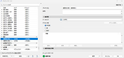

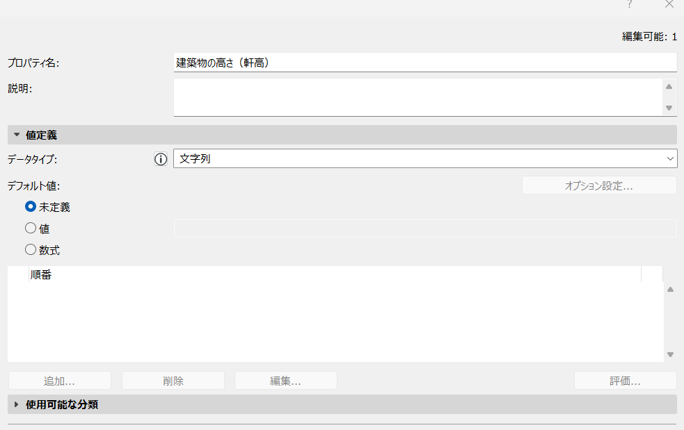

最高高さと軒高を入力する文字列のプロパティですが、現状添付図のような設定を入力しています。
こちらのプロパティをどのように変更すれば良いかご教示いただけますと幸いです。

プロパティの設定の「使用可能な分類」は「スペース」が選択されていますか?

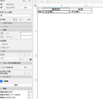

‎2025-12-01 09:27 AM
@kmitotk 様
ご回答ありがとうございます。
スペースが選択されていませんでした。スペースを選択したところ、一覧表の表記が添付図のように「ー」から「未定義」に変わりました。
プロパティの「デフォルト値:未定義」というのがそのまま一覧表に出てきていると思うのですが、
どのようにしてこの部分に高さの数値を割り当てるのでしょうか。
お忙しいところ大変恐縮ですが、ご回答いただけますと幸いです。
よろしくお願いいたします。

‎2025-12-01 01:24 PM - 編集済み ‎2025-12-01 01:27 PM
建築面積のゾーンの設定を開き、「分類とプロパティ」のパネルの中の「建築物の高さ(最高高さ)」と「建築物の高さ(軒高)」の項目の値を入力します。
又は一覧表上で<未定義>となっているところに直接値を入力することも可能です。
共有いただいている一覧表の画像の左下の「情報」のところを見ると、一覧表上で入力できない状態になっておりますので、まずチームワークのようですのでゾーン要素、一覧表等関係するものを全て確保した後、一覧表を開いた状態でメニューのオプション→属性→レイヤーを開いてゾーンのレイヤーを表示、ロック解除の状態すれば、値の入力が出来ます。
