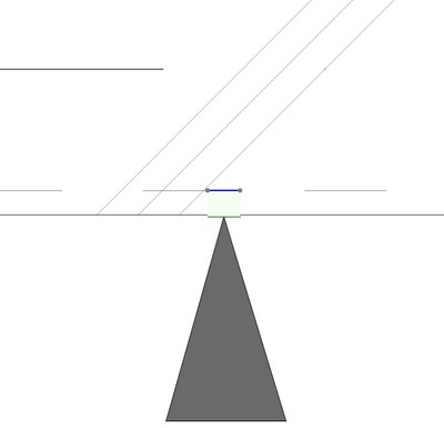

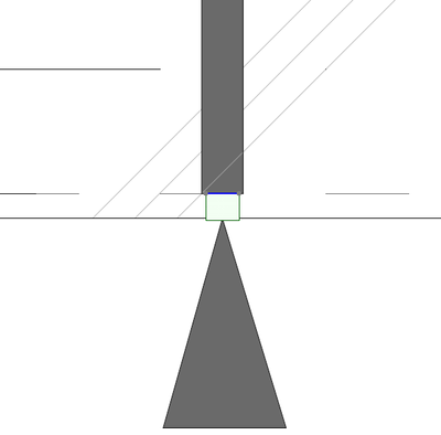

こんにちは。
構造スリット目地を壁ツールで作成し最下階から最上階まで一つのオブジェクトで入力しました。
最上階では平面図に目地の線が出てくるのですが、それ以外の階では線が躯体に埋もれて出てきません。
原因についてご存じの方いらっしゃいましたらご教示いただけますと幸いです。
■最上階平面図
■他階平面図

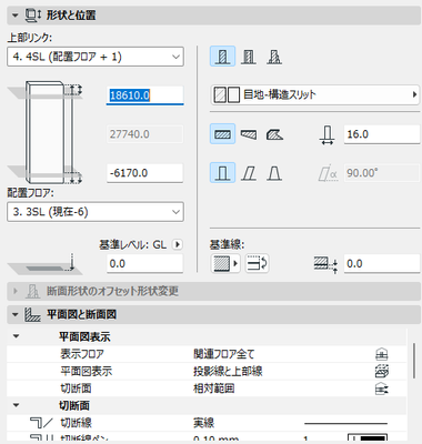

■壁設定

ご回答ありがとうございました。
水平スリットと垂直スリットをどちらも壁ツールで、かつ同じレイヤーで入力していたため包絡?をして線が消えていました。
垂直スリットを水平スリットよりも0.01mm外に出したり。垂直スリットを柱ツールで入力することで解決することができました。
元の投稿で解決策を見る
