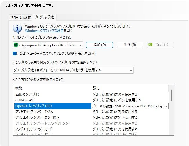

PC環境
CPU:12th Gen Intel(R) Core(TM) i7-12700H 2.30 GHz
GPU:NVIDIA GeForce RTX 3070 Ti Laptop GPU
レンダリング時にCPUのみで処理を行っています。
OS上でArchicadとcinewareがGPUで処理するように設定はしていますが、レンダリング時にCPUのみに負荷がかかり時間がかかります。
室内照明ありだと、CPU使用率100%、GPU使用率4%ほどで、40分ほどかかります。
Archicadの設定上の問題でしょうか。それともOS上の問題でしょうか。それともGPUの設定上の問題でしょうか。
写真の高パフォーマンス指定だと、RTX3070Tiになるようにしています。
NVIDIAの設定も高パフォーマンスにしています。
情報足りなければ可能な限り追加の情報を開示します。
ご教授ください。よろしくお願いいたします。

ArchicadのCinema 4D エンジンはCPU処理のみに対応しており、設定でGPU処理に変更することができません。
Redshiftエンジンをオンにした場合はGPUで処理が行われます。

デスクトップPCの場合、ディスプレイのケーブルをグラボに繋いでいないことでオンボードで処理していた経験ありです。接続先の確認をしてみてはどうでしょうか?
理屈だとYorrrrrrさんの言う通りなのですが、オンボードではちらつきが酷くて、グラボに繋ぎなおしたら解決したことあるので、一般に説明されている処理以外にグラボは使われていると思い込んでます。(←公式+正確な情報ではないです)
