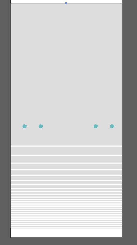

添付画像の薄灰色をガラス、白を模様とした自動ドアのガラスを作ろうとしています。photoshopで薄灰色を削除し透過表現にしているにもかかわらず、材質に画像を登録すると、ガラスの表現になりません。どのようにしたらガラスと模様の表現になりますでしょうか。よろしくお願いします。

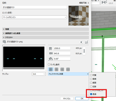

材質設定→アルファチャネル効果→透過にチェック
これでどうでしょうか?
ガラスの部分(画像の薄灰色の部分)が透過されない感じでしょうか…
画像の保存形式はpngですか?

jpegとpngどちらも試しましたが、灰色部分が透過されないです。
これでどうでしょうか?

出来ました。
大変ありがとうございました!!
