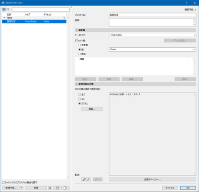

AC26でゾーン毎に居室か非居室かの判定を行うために、ゾーン要素内にプロパティを持たせたいです。
そのプロパティを使って一覧表に居室のみを表示させるなどの整理を行いたいです。
どのような方法で持たせるのが一番よいでしょうか。
オートテキストラベルやカスタムテキストでは思った動きはしてくれなさそうでした。

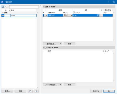

プロパティはデータタイプを「True/False」として、
一覧表の設定は下図のよう基準欄を設定すれば居室のみを対象とできます。
