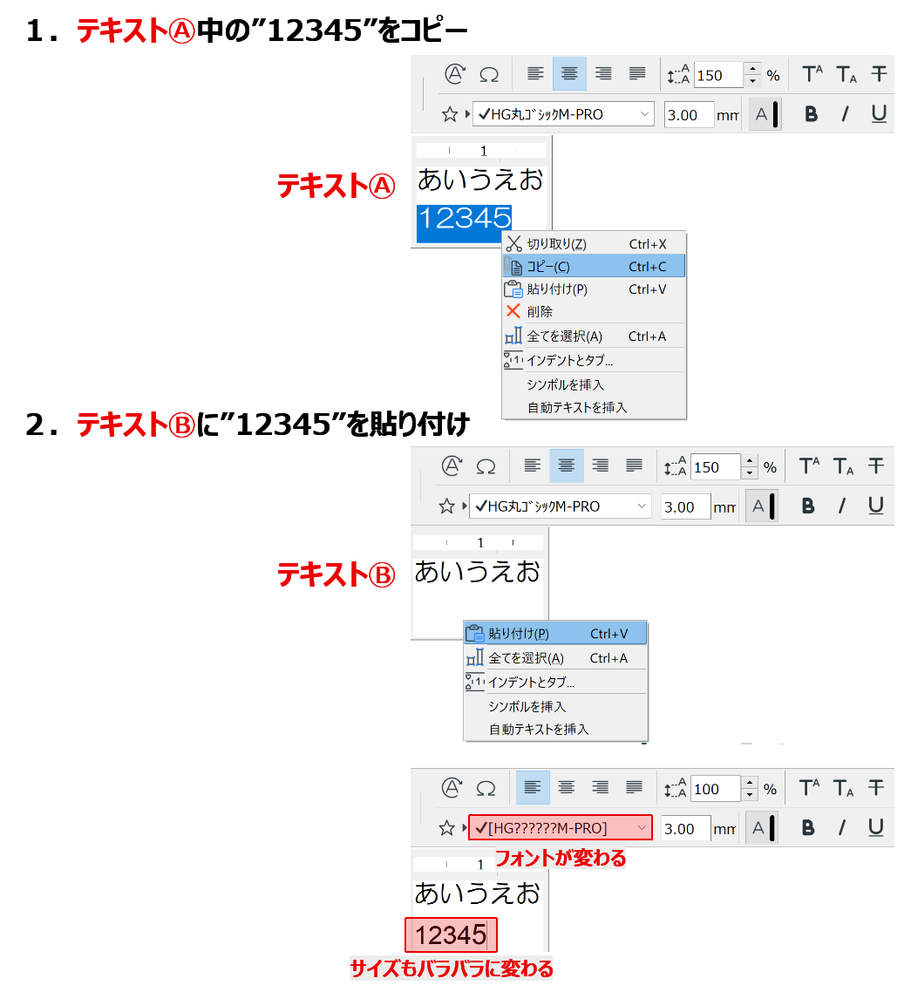

ARCHICAD26soloを使用しています。
以前のバージョンから不便に感じていたテキストの編集について質問があります。
添付のようにテキストⒶの一部をコピーして、テキストⒷに張り付けるとフォントやサイズが変わってしまいます。(行間隔なども変わります)
書式もコピー&貼り付けするにはどうすれば良いでしょうか?

ARCHICADからコピーを行いWordへ貼り付けたところ、同じような症状となりました。
日本語のフォント名が原因かと思い、「メイリオ」をコピーした場合は問題なく貼り付けができました。
確証はないのですが、原因はARCHICADからコピーする際、フォント名称に半角カタカナが含まれていると正常にコピーが行えないのでは?と思いました。
セキュリティの都合上改善するかの検証までは行うことができませんでしたが、フォントの名称を変更するフリーソフトが配布されておりましたので、半角カタカナを全角カタカナへ変更を試してみるのもありかもしれません。

※システムフォントの編集は他ソフトウェアに影響がある可能性がございますので、編集の際はコピーして別フォントとして作業されることをおすすめします。
追記
その他半角カタカナが含まれるフォントでコピー&ペーストを試してみましたが、「HG創英プレゼンスEB」等は問題ありませんでした。。。
利用可能なフォントを事前に確認する形が現状では良さそうです。
お力になれず申し訳ございません😥

 Yorimitsu様
お返事有難うございます。
フォントを「メイリオ」にて作業してみましたが、今までと変わりませんでした。。。
アドバイス頂いて、初めて試した時はうまくいっていた記憶なんですが、何度か色々なパターン(一つのテキスト内に半角全角、カタカナひらがな、数字英字を混ぜたたり、文字サイズの違うテキストの貼り付け等)をしていくうちに、出来なくなってしまいました。
引き続き、時間のある時に色々なフォントで試してみたいと思います。
どうも有難うございました。

ARCHICAD25 ARCHICAD25solo でも同様の現象があります。
