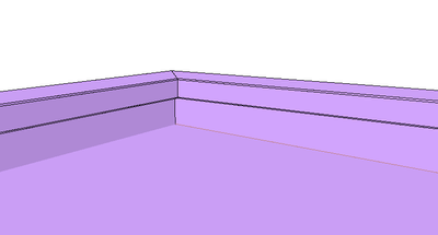

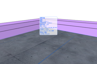

いつもお世話になっております。
デザインオプションの設定を起点としてルールセットして色分けしたときに、
デザインオプションを再リンクしても色分けが変わりません。
表現の上書きなし→再度表示させても変わらず、表現の上書きルールの順番を変えるなどすると
色分けが更新されるようです。
↓ルールの順番を変えると更新
仕様なんでしょうか?デザインオプションの再リンクをしたら、ぱっと色が変わってくれれば便利なんですが…
もし設定等ご存じの方がいたら教えてください。

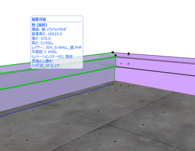

@kitada さん、コメント遅くなってすみません!(すっかり書いたつもりになってました(^^;)
結論から言うと、Archicad27では再現し、Archicad28ではちゃんと切り替えができておりました!
27の不具合ではないかと思いますので、報告しておきます!
ちなみにチェックしたのはArchicad27の27.3.3 Hotfix(製造番号6040)でした。
