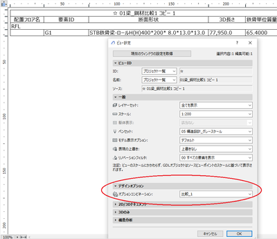

デザインオプションで設定した梁が「一覧表」で表示されません。
「検索と選択」で基準と値をセットすると選択されるのですが、「一覧表」で同じように基準を設定しても表示されません。
「一覧表」での基準においてデザインオプションで作成した値ではなく、”メインモデル”とするとデザインオプションで設定されている梁以外は一覧表へ表示されます。
基準の設定の仕方は、一覧表では違うのでしょうか?
https://youtu.be/DnA6mNan848

サポート問い合わせにより解決しました。
ビュー登録にて、デザインオプションのコンビネーションを選択する必要がありました。
