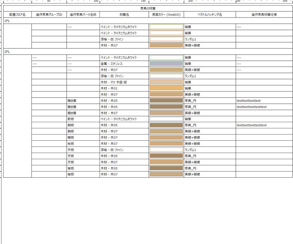

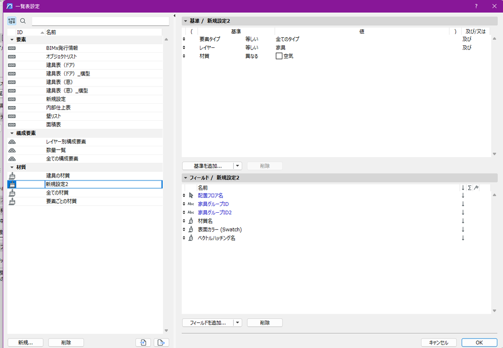

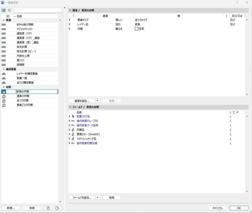

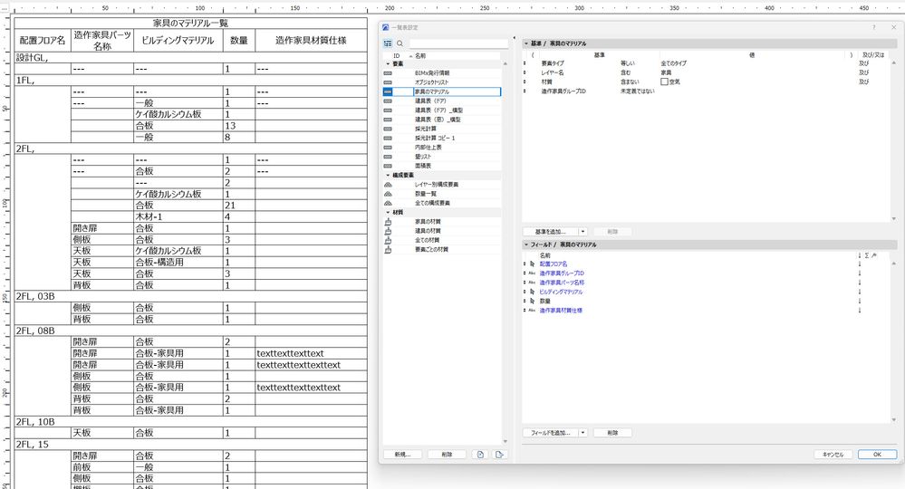

使用しているArchicadはArchicad-26-JPN-Update-6019-1.1です。

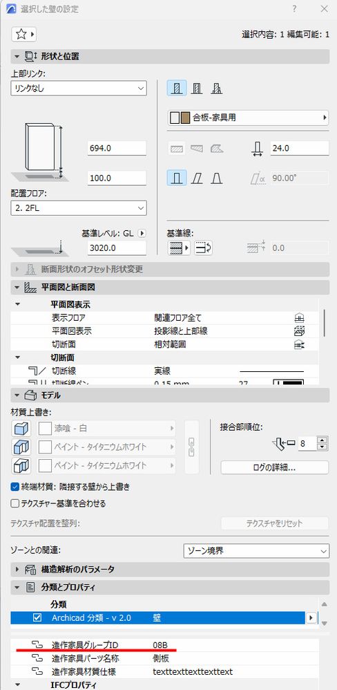

プロパティマネージャーで新規に作成した「造作家具グループID」の文字列の値が一覧表に表示されません。
値が要素に未入力の部分は「---」になっているかと思われますが、値を入力しているはずのセルは空白のままになっています。
表示するために必要な設定は他に何があるでしょうか。
レイヤー表示やレイヤーロックの確認までは試しましたが変化はありませんでした。
Operating system used: Windows 11 23H2
bandicam 2024-04-11 18-04-38-678.jpgbandicam 2024-04-11 18-05-14-291.jpgbandicam 2024-04-11 18-05-40-116.jpgbandicam 2024-04-11 18-04-25-506.jpg
解決済! 解決策の投稿を見る。

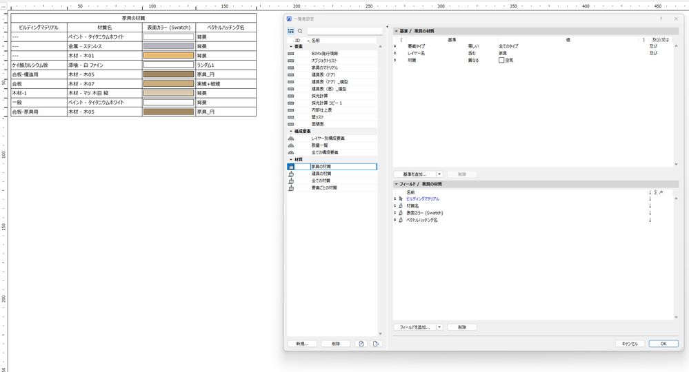

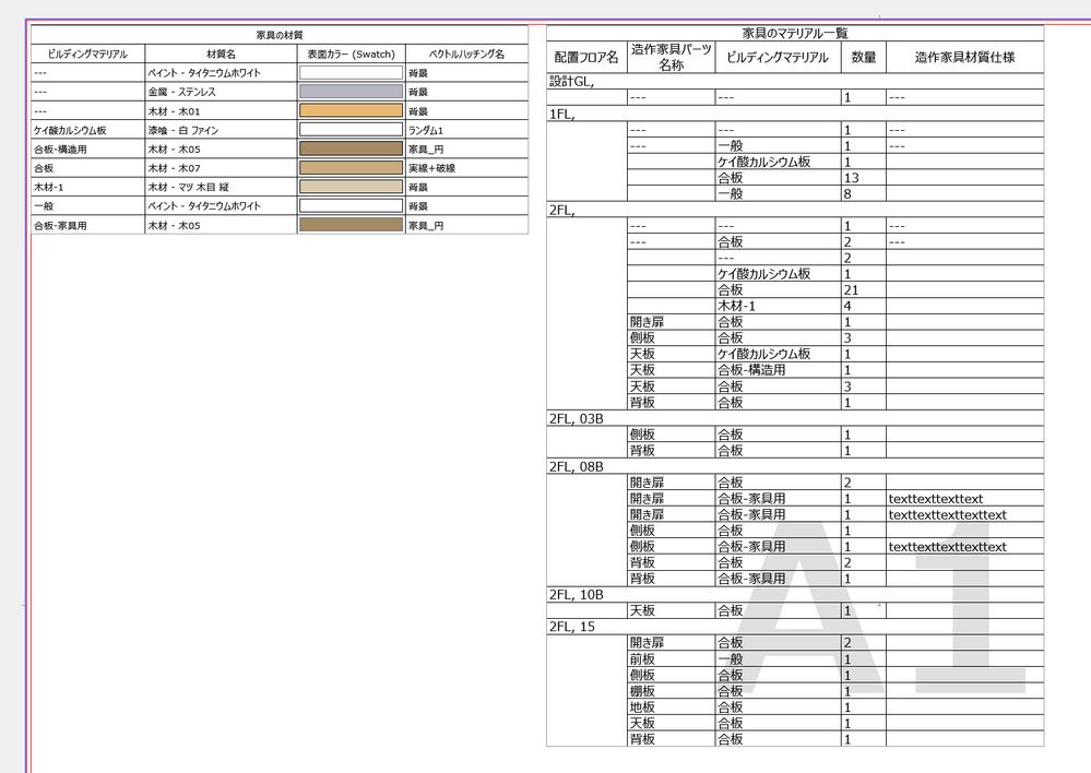

表としてどのようにまとめられるか検討した結果、
「家具グループ毎のパーツとマテリアルの一覧表」+「マテリアルに割り当てている材質の一覧表」を
合わせてレイアウトする方法に落ち着きました。
マテリアルの一覧表は「要素」の一覧表設定から作成していますが、仕様で「材質」と「カラースウォッチ」の情報はここから引き出せないようでしたので、
「材質」設定の一覧表の方で、どのマテリアルと材質が紐づいているかを整理しています。
元の投稿で解決策を見る

ナレッジの方に似たような記事がありました。
材質の一覧表ではプロパティが使用できない仕様なんだと思います。
わたしも再現してやってみましたが実際、要素の方しかプロパティの中身が表示されませんでした。
プロパティのデータタイプを文字列でなくオプションセットにしたら表示されましたが、
グループ2や3を選んでも全部同じ中身になってしまいますし編集ができません。
なのでプロパティを一覧表へ入れたい場合はこの記事にもあるように、要素で一覧表を作るが解決方法なのかもしれません。
↓ナレッジの記事
https://support.graphisoft.co.jp/hc/ja/articles/4562107226137-%E4%B8%80%E8%A6%A7%E8%A1%A8%E3%81%A7%E...
1 件のいいね!

ご返信ありがとうございます。
ナレッジの回答の通りどうやら仕様のようですね。
解決策に検討がついたらこちらのツリーに結果を報告したいと思います。
