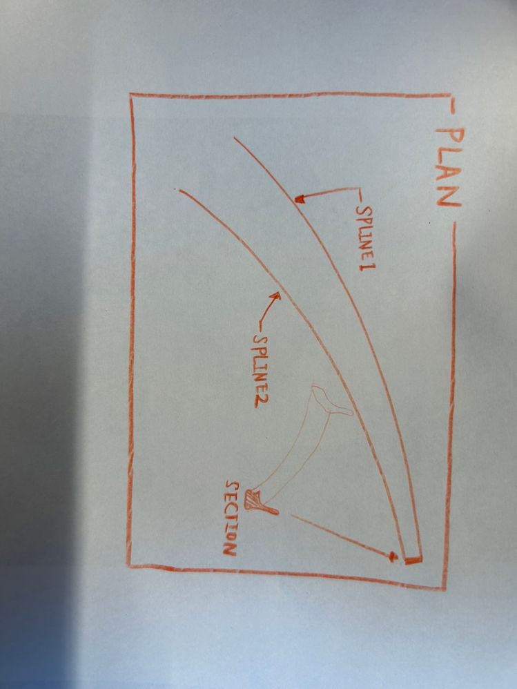

画像のように二つの曲線に沿って断面形状が変化追従していくようなモデリングはArchicadで可能でしょうか?

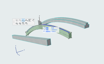

梁で表現してみましたが、
イメージされたものと近いでしょうか?
手順は手前から行っていきます。
1、梁に傾斜を設定します。
2、基準線をクリックし「縦に湾曲」を設定します。
3、断面形状に変更します。

お送りしていただいたイメージのように一つの曲線に沿って断面形状を押し出すことはできたのですが
二つの曲率の異なる曲線に追従するように、断面形状がパラメトリックに?変化しながら押し出すことができるないかなあと思った次第でした。
どうもrhinocerosでないと厳しいかなとうすうす思っています、、、

ライノグラスホッパーが強い分野ですね、、、PARAM-Oが似た機能でありますが
経験が少ないので再現する方法が思い当たりませんでした😞スミマセン
他の方法で作成出来る方がいたらコメント頂けると幸いです
