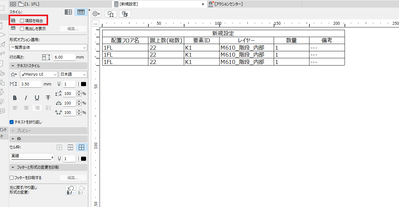

こんにちは。
階段の段数を一覧表に表示したいのですが、うまくいきません。
蹴上数15段が1行でいいのですが、4行でてきます。
初歩的なことでしょうか、どこの設定を変えればよいのかわからないので、どなたか教えていただけないでしょうか?
よろしくお願いします。

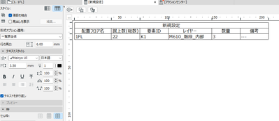

こういうことで合ってますかね?
チェック入れるとこうなります。

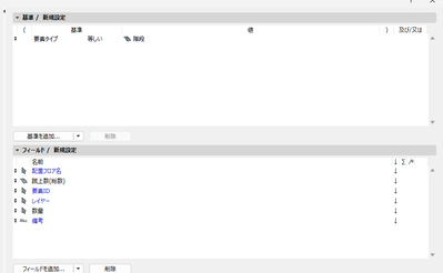

設定はこんな感じです。

こういうことで合ってますかね?
チェック入れるとこうなります。
設定はこんな感じです。

bolco_1280  さん
そこにチェックですね!
気が付かなかったですorz
助かりました!
ありがとうございます!!
