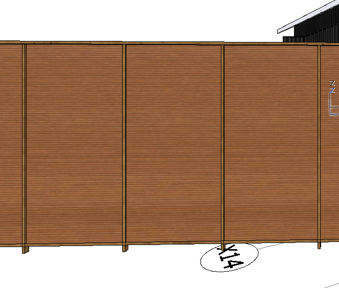

こんにちは
手すりの線のペンの色を変更したいです。
手すりの設定から線色を黒色に変えたのですが、変更できません。
どのように変更したらよいでしょうか?
(下の画像ですと左の線と右の線は黒色に変更できました。
でも、何を変更して線色が紫色から黒色に変わったかは分かっていません。)

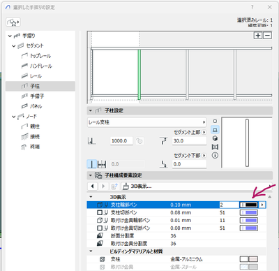

sasakiさん
私も最近、手摺ですったもんだしましたー(笑)
親柱や子柱は「支柱輪郭ペン」で
トップレールやレールは「レール輪郭ペン」という項目で
色を設定できます。お試し下さい♪

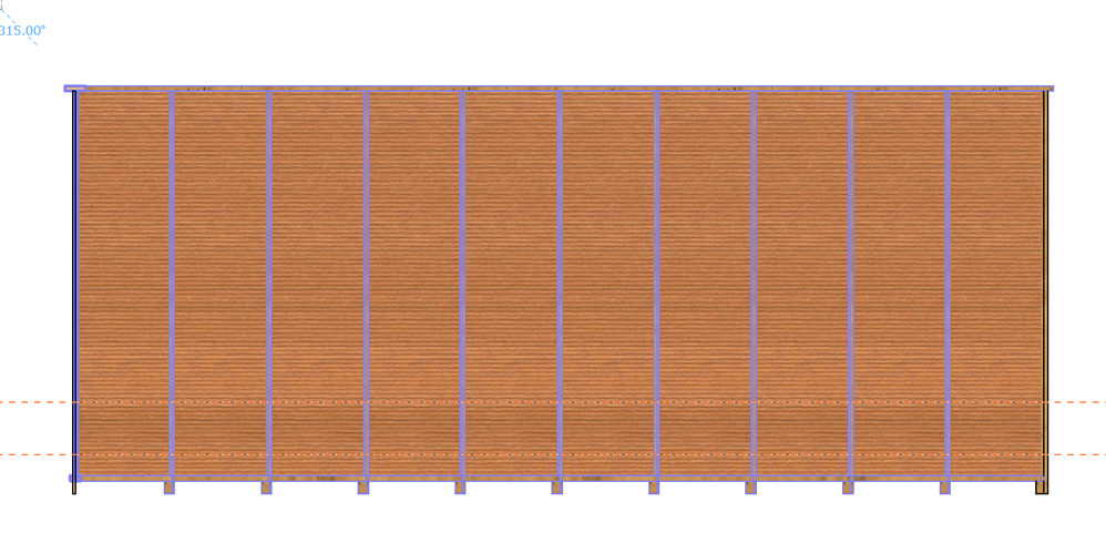

Miss-maさん
ありがとうございます!
3D表示のペンを変更するのですね!
無事ペンの色が黒くなりました!
Miss-maさんもすったもんだされたんですね・・・
仲間がいる笑
とっても助かりました!
