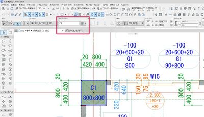

柱や梁など名称(F1、F2、FB1など)を柱を選択したときに表示する方法はありませんでしょうか?
現在、IDに名称を入力して作成しております。
良い方法はありませんでしょうか?

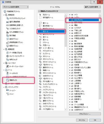

私もIDは常に気にしていまして
ラベルを貼り前の時に
選択したときにわかるようにしたいと思い
あるuser会で教えていただきました。
下記のように選択したときの情報ボックスの先頭にIDが出るようにしています。
やり方は下図のように作業環境の情報ボックスから
選択したツールの情報ボックスの並びを変えれますので
私はレイヤーの次にIDが表示されるようにしています。
これを柱、梁、スラブツールなどすべての要素に行い
自分のプロファイルとして登録しています。
このやり方でどうでしょうか?

ありがとうございます。
確認しやすくなりました。
大変、助かりました。
