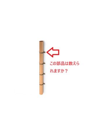

数量に関する質問です。

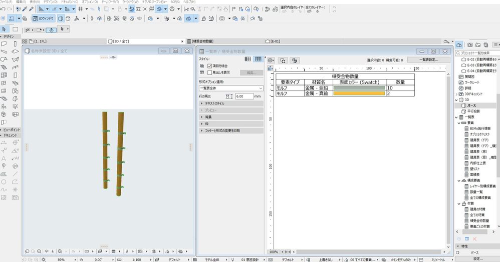

モルフに変換したら個数を拾えます。
選択して右クリック→選択内容をモルフに変換。
ただしオブジェクトで無くなるので、コピーして積算用データで扱う方が良いと思います。

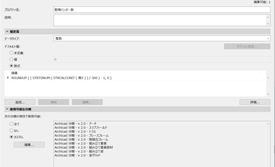

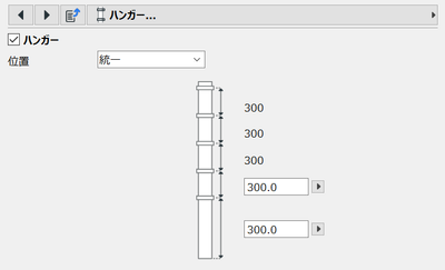

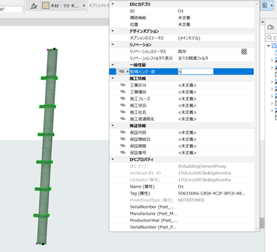

もしハンガーの間隔が一定(統一)なら、この数式プロパティはどうでしょう?

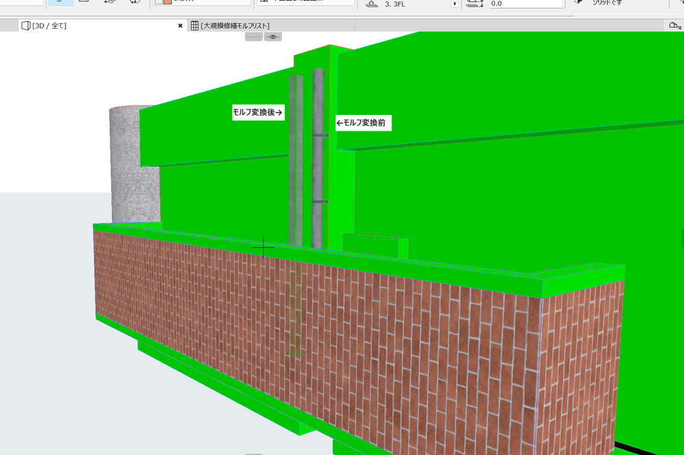

樋をモフル変換したら金物がなくなりました。

モルフ変換後と表示されている樋が四角くなっているので、モデル表示オプションの設定等で詳細レベルがスキームになっているのかと思ったのですが、モルフのみ表示が変わるのはわかりません。お役に立てず申し訳ございません。

ookiさん
できました!
新規ファイル上で樋をモルフ変換すると金物も消えずに変換できました。
それを元のファイルにコピペするとうまくいきました。
ありがとうございます。
とても助かりました!!

kmitotkさん
ありがとうございます!
数式プロパティ試してみました。
設定内に一般性能が追加されました!
ありがとうございます。
とても助かりました!!
1 件のいいね!
