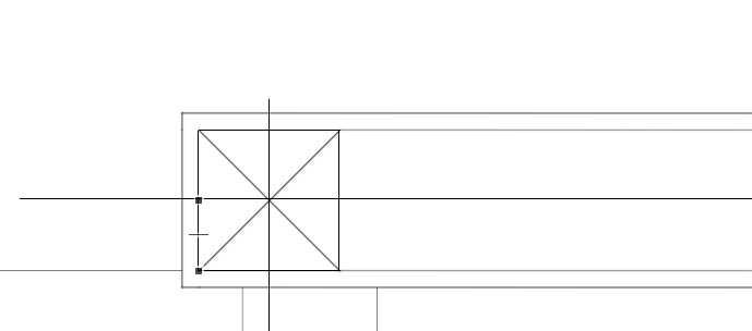

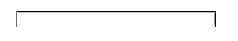

木造在来 壁の端部について質問です。
デザインから壁を入力すると、下の写真のようになります。
 壁の端部にも厚さ12.5mmの石膏ボードがほしいのですが、どのようにしたらよろしいでしょうか?
↓こんな感じ表現したいです(下の写真はドキュメントの線で作成しました)。
よろしくお願いします。

この辺り、同様の内容と思われます。
https://support.graphisoft.co.jp/hc/ja/articles/360015291034-%E5%A3%81%E3%81%AE%E5%B0%8F%E5%8F%A3%E3...
https://howtousearchicad.com/tool/wall/3225/

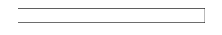

Akira Ishida さん
ありがとうございます!
キレイに壁の終端がおさまりました!
