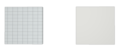

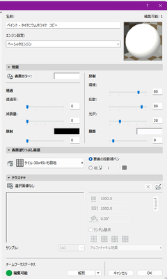

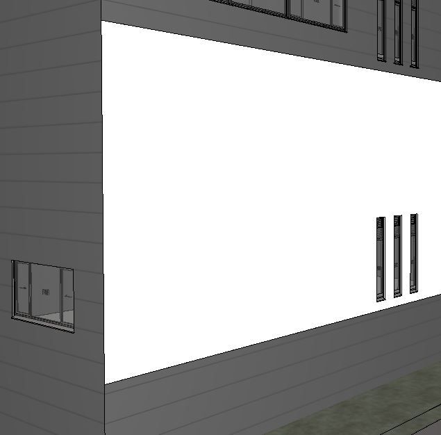

外壁の色変更をするため材質上書きを反映すると、3D上の目地と立面上目地が異なってしまいます。外壁白で横目地が@600で入っているようにしたいのですが、できなくて困っています。うまくいく方法をご教授ください。よろしくお願いいたします。

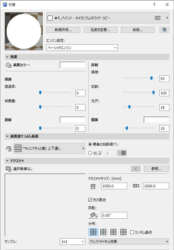

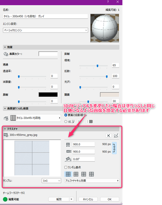

Ryota Fukatsu 様
3枚目の画像を見ると材質のテクスチャに塗りつぶしと対応するような画像が設定されていないのが原因かと思います。
立面と3Dの目地が連動するようにしたい場合は塗りつぶしとテクスチャどちらも設定する必要があります。
試してみてください!

ご回答ありがとうございます。
目地合わせられました。
外壁白にすることができなかったのですが、太陽光の位置を変更したらできました。
影になっていると白でもグレーになるのですね、、
