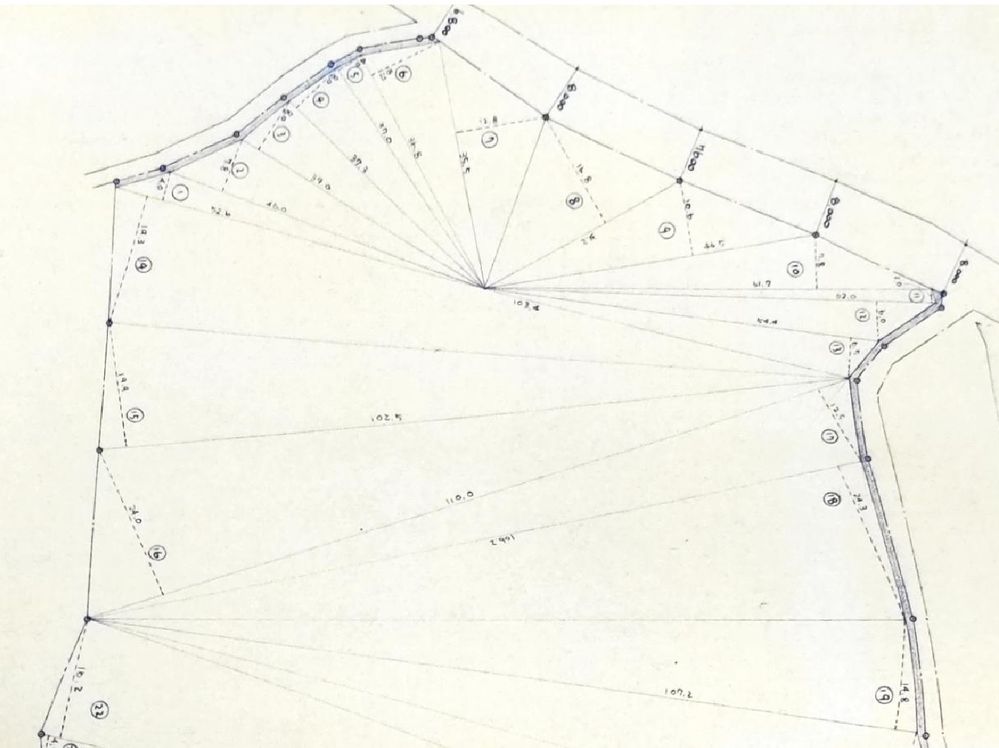

配置図を描く方法
‎2023-06-28 08:41 AM
昔の図面(手書き)で、添付画像のような図面を2DCADで描くような方法ではなく、簡単に作成できる方法はないでしょうか?

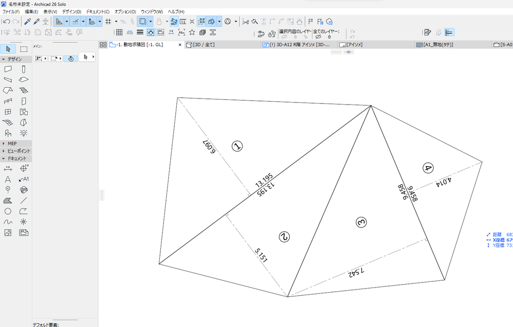

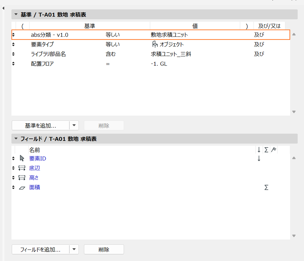

ちょっと使い方にクセがありますがアップしますのでご参考ください。
底辺の位置合わせは移動と回転で。
フォントを変更したいときはエディターを開いて「マスタ」スクリプト内のコードを直接編集してみてください。
デフォルトはYu Gothic UIです。
また一覧表のデータもアップしておきます。
基準の一番上の項目はうちの分類になっているので、ここは適宜変更ください。
なくしてもOKです。
数値はすべて倍面積なので、最後の合計値を2で割ることに留意ください。
以上すべて自己の責任にてご利用ください。

三斜求積図ですかね。
おそらく標準で準備されてないと思います。
弊所では自作GDLで対応しました。
ご希望であればアップします。
