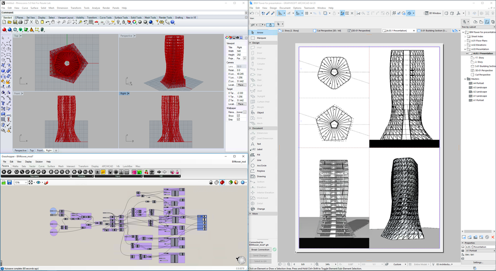

Grasshopper - ARCHICADライブコネクションアドオンでは、Grasshopperのビジュアルスクリプティングインターフェイスを使用して、本格的なBIMモデルの作成と操作を行うことができます。これにより、以前作成できなかった形状をARCHICADで作成することができ、アルゴリズム編集機能はそのまま保持されます。

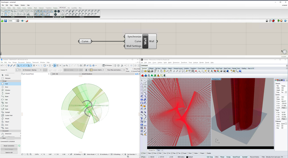

場合によっては、Grasshopperライブコネクションを使用して、次のように一見不正な形状がARCHICADに生成されることがあります。
degenerated geometry due to units
これは、Rhinoカーブがミリメートル単位で作成されたのに対し、ARCHICADの壁のデフォルト設定が30cmであることが原因です。問題は、デフォルトのARCHICADの壁に定義しているカーブが小さすぎることと、縮退形状が作成されることです。
参照モデルの絶対サイズとGrasshopperの数値スライダに常に注意してください(例えば、GH定義がRhinoカーブに対してミリメートル単位で設定されている場合に、ARCHICADスプライン/2Dカーブに同じ定義を使用すると、間違いなく大きいモデルになります)。

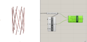

縮退形状のない柱の作成
GrasshopperからのARCHICADの柱の作成は、柱の配置位置としての一連のポイントと、このリストをシフトして得られる柱の終了位置ポイントを使用すると非常に簡単です。
Columns from GH1

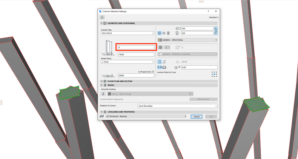

このシンプルなセットアップを使用する場合の問題は、設定された柱の上部に柱の縮退ゼロの高さセットができることです。極端な場合はこれが非常に目立つことがありますが、別の状況においては縮退形状の作成中は特に表示されないことがあり、スケジュールを誤る結果になります。
degenerated columns
これに対する適切な解決策は、柱の配置位置から最後のポイントセットを削除することです。例えば、分割リスト構成要素を使用します。
GH - Shift list for columns

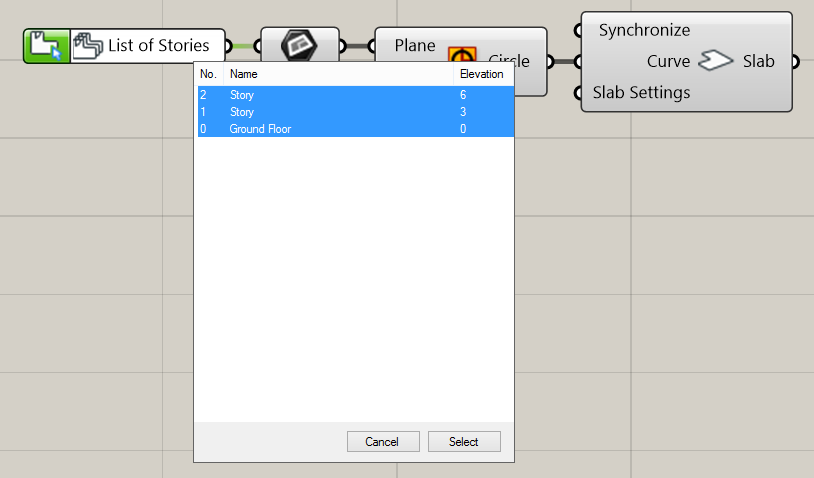

要素の配置フロア
  • 各Grasshopper接続が作成した要素の配置フロアは、基準線/配置基準点に基づいてARCHICADフロアシステムの位置によって定義されます。モルフの場合、形状の一番低いポイントで配置フロアを定義します。
  • フロア面入力ノードを使用すると、ARCHICADプロジェクトのフロア面を抽出できます。Grasshopperでこれらの面を使用すると、ARCHICADの特定のフロアに簡単に形状を配置できます。
