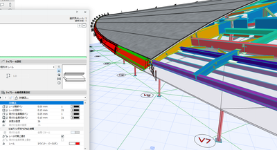

R形状の平面でかつ高さが上がっていくような建物形状で
軒先の金物を作成したいのですが、
何か上手い方法などございますでしょうか
revitでも作成できなそうなので、ライノセラスやスケッチアップなどでしたら可能なのでしょうか?
(もちろんarchicadで作成できるのが、良いのですが。。)
お手数をおかけしますが、ご確認のほどよろしくお願いいたします。

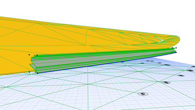

軒先金物を手摺ツールで作成しましたら、イメージ通りに作成できました。
