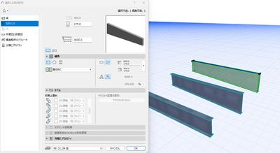

いつもお世話になってます。
H形鋼のモデリングでお知恵をお貸しください。

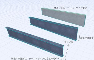

画像の真ん中のような、H型鋼でテーパー付きの梁(または柱)を作成したいのですが、
断面形状でH形鋼の断面形状を取ってテーパーにしようと思うと、断面を指定してしまうので
短形の時には指定出来るテーパーサイズ指定ができません。
2,3個ならモルフ化してしまってもいいかなと思うのですが、部材数が多いので出来れば別の方法を考えたいです。
できれば始点・終点の断面サイズ指定で作成をしたいのですが、どんな方法があるでしょうか。
GDLはあまり得意ではないのですが、GDLがいいでしょうか?

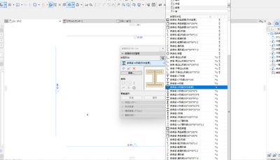

Archicadのデフォルトテンプレートの断面形状にある
『鉄骨梁-H型鋼(形状変更)』を使うとできますよ😄

ま、、まさにこれです!!欲しかったものは!!
流通品でないH型鋼断面で、断面形状のインポート画面でインポートした後ちまちま直してたんですけど、
それすらいらなかったですね😂😂😂
ありがとうございます!

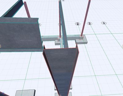

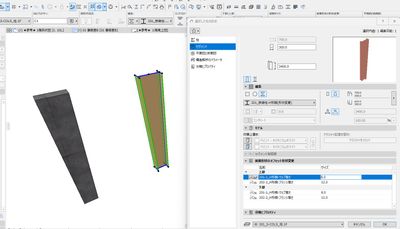

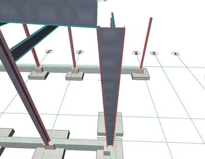

自分用メモを兼ねて追記です。
梁の断面形状を元に柱でも同じようにテーパーが付けられるよう複製してみましたが、
フランジの厚みがうまく反映されませんでした。
上手くいかない方のフランジ厚みの指定を別で取り直して、両方で指定することでうまくテーパーがかけられました。
