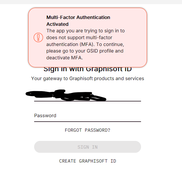

2要素認証有効化によりライセンスマネージャーでのエラーについて
‎2025-12-26 05:00 PM
ライセンスマネージャーでのサインインが出来ずエラーでこのような表示が出ます
こちらが、先ほど多要素認証有効化を行ったので、
再度、多要素認証を無効にしたらサインインできました。
対処法があれば教えてください。
Archicadの運用方法としてセキュリティ部門から多要素認証での運用を指定されています。
よろしくお願いいたします。

@TOMIMARI さん
すみません!返信ができてませんでした!
こちら、LMT(License Manager Tool)が古いかもしれません。LMTが古いと多要素認証に対応していないので・・
念のために最新のものにアップデートしてみてください。
