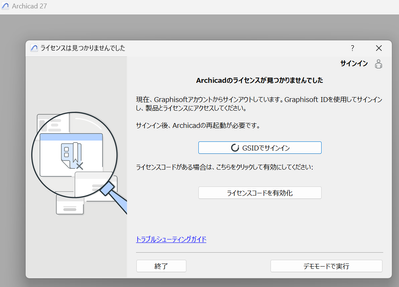

@akiratakeuchi さん、ダウンロードできるようになったらすぐ使ってみたいですよね!
おまたせして申し訳ありません。
ライセンスがないというのはこの画面で言われていますか?
いずれにせよ、Archicad27から、Grahisoft IDをいったんサインアウトして、サインインし直していただけますか?

お世話になります。
下記の画面です。
よろしくお願いします。

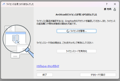

お世話になります。
下記のパスワードに入力できない状態です。

PCの再起動などは試されていますか?
この後はライセンスのことなどお聞きしたいので、サポートの方に状況伝えてありますので、ご連絡ください。
その際にお急ぎで使われることがあればその旨も書いていただければ、対応しますので!
