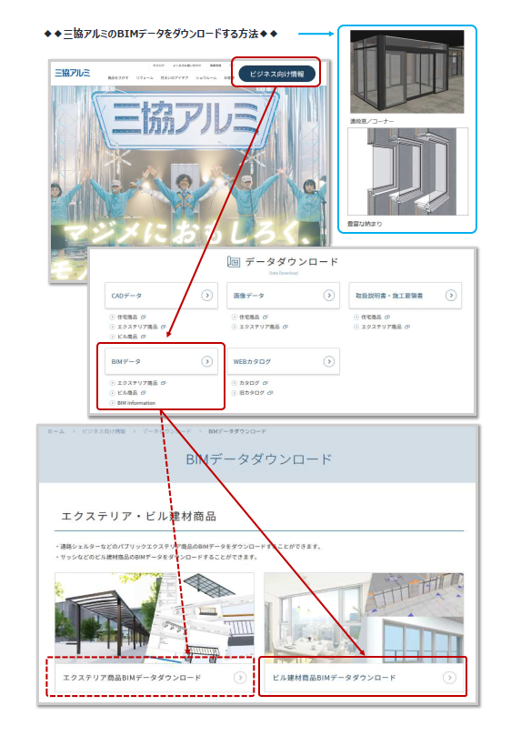

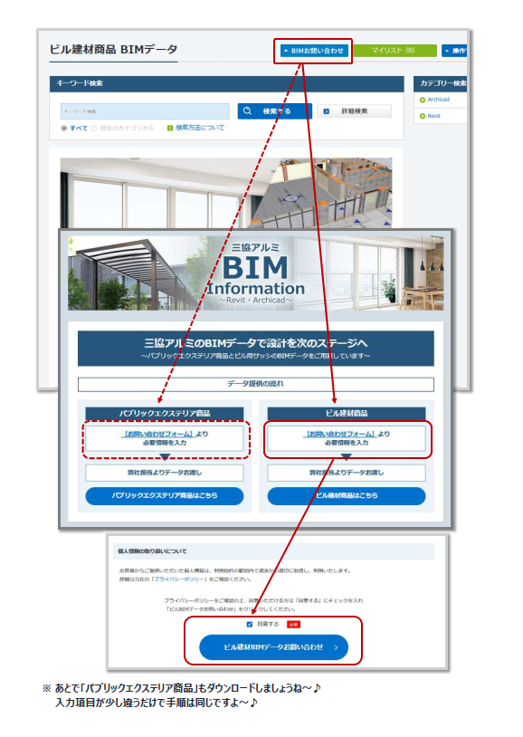

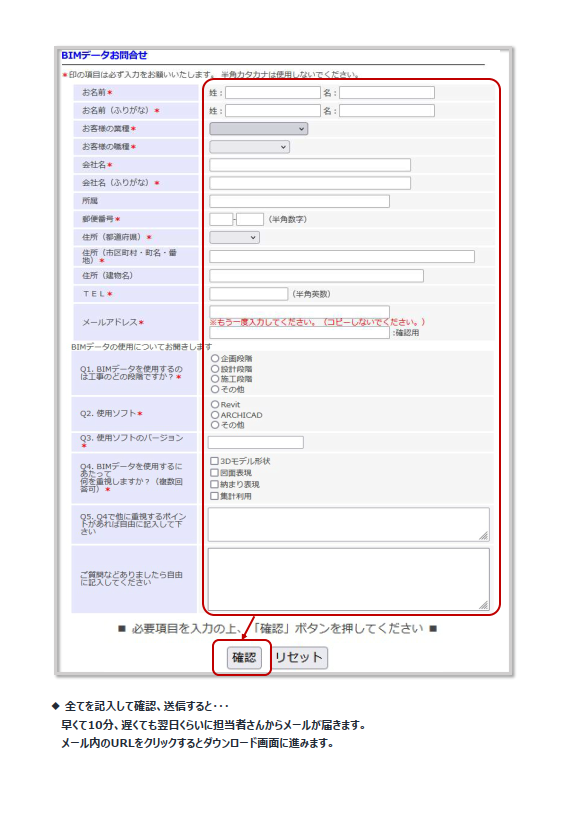

最近お知らせのあった三協アルミさんのBIMデータをダウンロードしたい方へ。
幸い、私は先にダウンロードした先輩方が手順を教えて下さったのでスムーズに
ダウンロードできましたが、要領が分からないと同じページに戻ってしまったり
無駄に時間をかけているうちに諦めてしまう人もいるのでは?と思いました。
そこで簡単な手順書を作成しましたので参考にして下さい。
まずは三協アルミさんのHPへGo!
↓このトップページが表示されたら赤い矢印の通りに進んでみて下さい。
スクリーンショット 2024-05-22 235646.pngスクリーンショット 2024-05-22 235710.pngスクリーンショット 2024-05-22 235722.png
